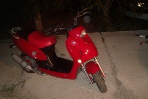

I-poncage des carénages
commencez par détacher les carénages de votre scooter
profitez en pour enlever les autocollant d’origine si vous en avez puis frottez avec du white spirit pour retirer la colle laissée par l’autocollant.

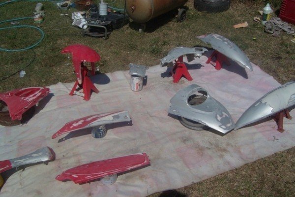

II- passage de l’aprèt
une fois vos carénages poncés et nettoyés au white spirit, vous pouvez envisager de passer la sous couche appellée l’aprèt. le temps doit etre favorable et il ne doit pas y avoir de vent ( calme plat)
le mieux est de faire ca dans une pièce au sec et à l’abri de toute brise. mettez vos carénages sur une bache en surélevez les avec des boites ou des cales en bois.

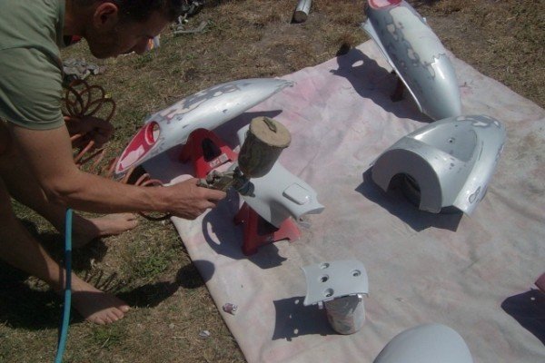

Pour passer l’aprèt : vous devez mélanger de l’aprèt avec du durcisseur à peinture et du diluant. les dose doivent ètre respectées: achetez donc chez un magasin de bricolage une réglette spéciale puis coupez une bouteille en deux en faites votre mélange gràce à cette règle. versez le tout dans votre pistolet et nous pouvons commencer. passez le pistolet rapidement sans envoyer un grosse couche d’aprèt. passez le pistolet ainsi jusqu’a ce que toute la pièce soit recouverte entièrement. si la peinture coule, laissez comme tel.
23184-peindre-son-scoot

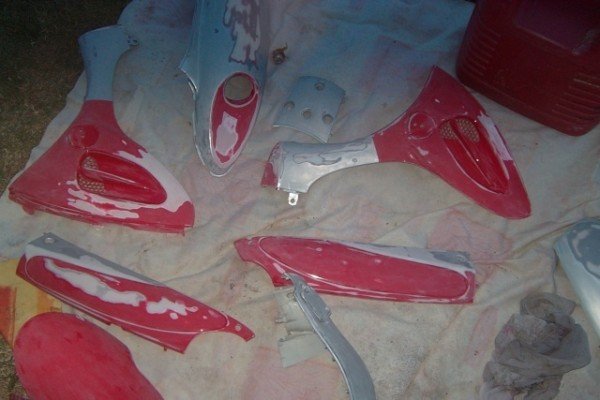

II-poncage de l’aprèt
une fois l’aprèt sec (au bout de 2heures en moyenne) remplissez un bac d’eau et munissez vous du papier de verre imperméable. trempez votre carénage dans le bac et frotter le en meme temps avec le papier de verre. humidifiez bien votre pièce et frottez de partout sans oublier un seul coin. attention le poncage de l’aprèt est un élément fondamental dans vos travaux : ne le négligez pas sinon cela aura des répercussions sur le résultat final.
les pièces doivent toutes ètre parfaitement lissées.

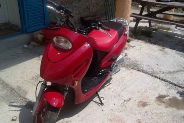

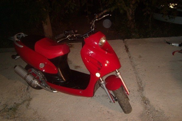

voici le résultat si toutes les étapes sont réalisées avec précaution:

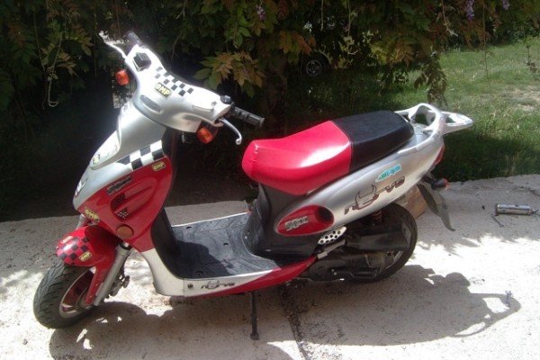

Avant :
23188-peindre-son-scoot
Après :
23190-peindre-son-scoot
23192-peindre-son-scoot
voila c’est terminé vous avez toute les cartes en main pour repeindre votre scooter !
bonne route à tous !
