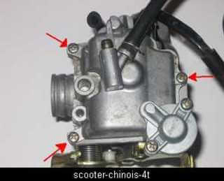

Une fois que ceci est fait vous pouvez enlever le tuyau d’approvisionnement en carburant, retirez alors le carburateur du moteur. Nous devons maintenant démonter la cuve du carburateur. Retourner le carburateur et deviser les trois vis

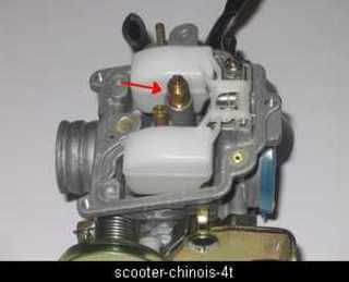

Une fois que les vis sont enlevées la cuve du carburateur se séparera. Vous verrez alors les flotteurs et le gicleur principal au milieu. Dévisser le gicleur à l’aide d’une clé de 7mm.

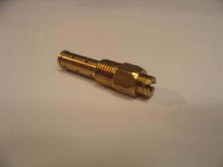

Voici notre fameux gicleur démonter. Le gicleur principal est la petite visse visser sur le grand tube (puit de l’aiguille)
En utilisant la clé de 7mm pour tenir le tube du puit de l’aiguille, utiliser un tournevis plat pour enlever le gicleur.
