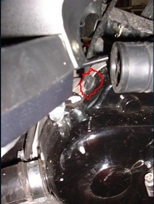

il se débride comme la plupart des scooter 4T

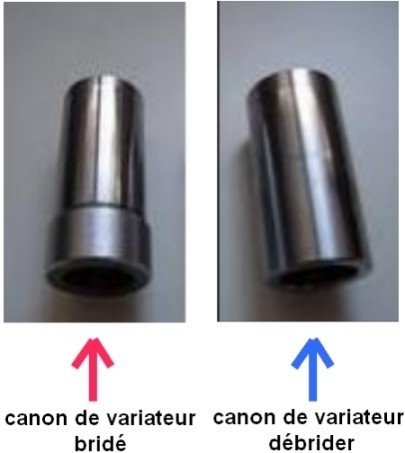

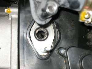

Enlève la bride au Vario

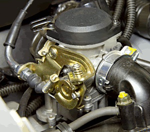

Enlève la bride au Carbu,

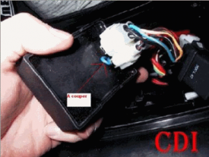

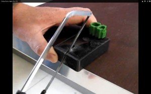

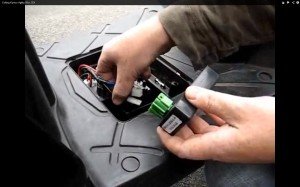

Enlève la bride au CDi, c’est un limiteur de tour

Sur les Carburateur CVK qui équipe la plupart des scooter 4T, ce sont bien des gicleurs.

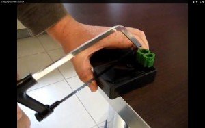

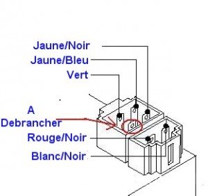

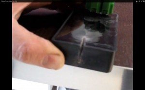

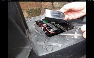

-cdi bridé, c’est possible qu’il y a un strap a couper sinon tu doit te procurer un cdi non bridé

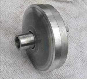

-variateur bridée

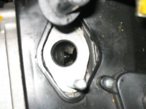

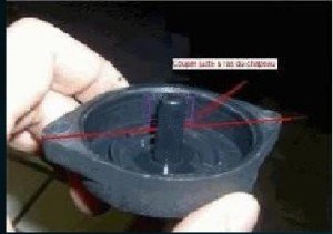

-admission bridé: manchon boite a air ou pipe d’admission partiellement obturé

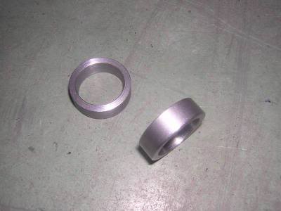

il y a trois bride sur ce scooter: Le canon de variateur, le cdi et le carburateur. Pour le canon du variateur, il y a une rondelle en plastique à enlever et pour le CDI tu a un fils rose a débrancher normalement derrière le phare.

Un variateur racing: http://www.gy6.fr/pieces-racing-50cc-4t/-transmission/variateur-naraku-nk900-20/prod_190.html avec des galets polygonaux de 5g ou 5.5g: http://www.gy6.fr/pieces-racing-50cc-4t/-transmission/galets-racing-5-5gr/prod_586.html

Bonjour j’ai un sym simply 4 temps et je veut debrider le cdi mais je ne sais pas qu’elle file couper peut tu m’aider stp ?
Bonjour Fanferoue69220.
Il faut changer le cdi est installer un gicleur de 100
Pose ta question sur le forum, tu aura plus de chance d’avoir plus de réponse par les membres
mauvaise idée la scie …. pour mon kymco il ma suffis de grater un peut le CDI avec un cuter pour avoirs ce fameux file noir a couper …

merci de votre réponse mais existe t-il un schéma pour cette marque pour pouvoir retirer le bon fil sur le cdi ?
