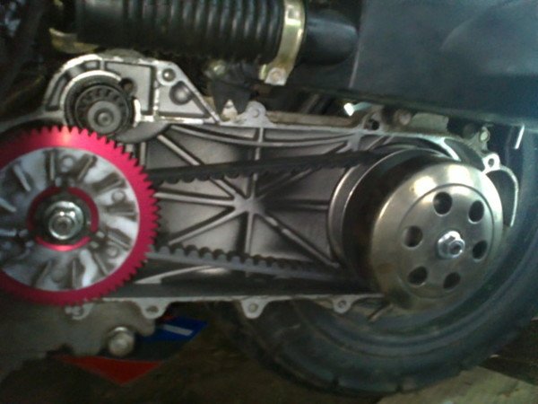

Bonjour possédant un matador je vous propose de voir les étape de son débridage en image !tous d’abords sachez qu’il ne possède qu’une bride au niveau du cdi , et que donc un simple changement de cdi vous permettra de le debrider. (une au filtre a air aussi mais sa c’est uniquement si vous changer certaine pièces)
Cependant si vous ne changer que le CDI a 5Okm/H votre scooter plafonnera qq minute avant de passer au delà !
J’ai donc opter pour un changement de quelque autres pièces tous d’abords
CDI racing noir V2
le Variateur Naraku NK900.20
Bobine allumage racing et bougie qui va avec
carburateur racing 19mm
Filtre a essence rouge a debit rapide
Joue fixe alu Naraku HS CNC V2
Le carburateur posé et la bobine allumage racing :
le moteur bas avec son nouveau variateur et joue fixe :
[Image: 05022011025k.jpg]
N’espérez toute fois pas des miracle , il atteindra les 55 en monter, les 75 a 80 en bonne descente , et en moyenne un bon 65 sur du plats ( plats cours)

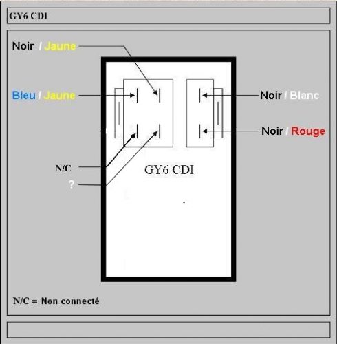

    1. Bonjour, sur le guide d’utilisation de mon matador est indiqué: “type de moteur: JJ1P39QMB”
      Sur votre site le boitier CDI racing a dans sa description qu’il s’adapte au type de moteur ” GY6 4T 139QMB”. Cela pose t’il problème? Le CDI racing n’est donc pas compatible avec mon matador (50cc 4T) ou bien je peux quand même remplacer mon boitier par le CDIA racing noir V3?
  1. Il faut juste faire attention a déconnecté le bon fil sur le CDI..
    Au pire si vous déconnecté le mauvais fil, il y aura juste le petit fusible en verre a coté de la batterie a remplacer…
    Le schéma indique bien de débrancher le fil avec la mention NC
