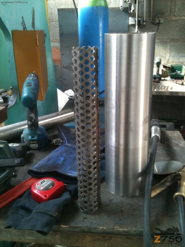

On enroule le bout de feuille de tôle perforé autour d’un tube diam 70mm pour formé la mitraillette.
On obtient ceci:

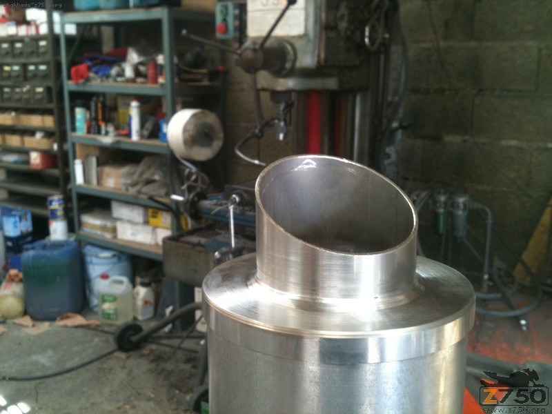

Ensuite on coupe le bout de tube diam 70 avec un angle de 20° ( au choix ) et on le soude sur le bout d’inox plein. on usine le tout sur le tour pour avoir le rendu désiré
et on obtient ceci:

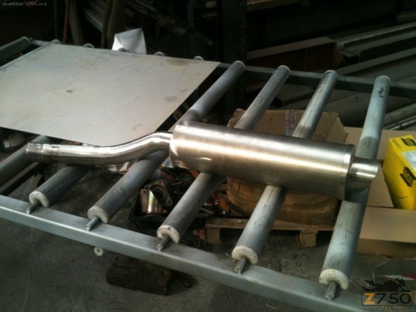

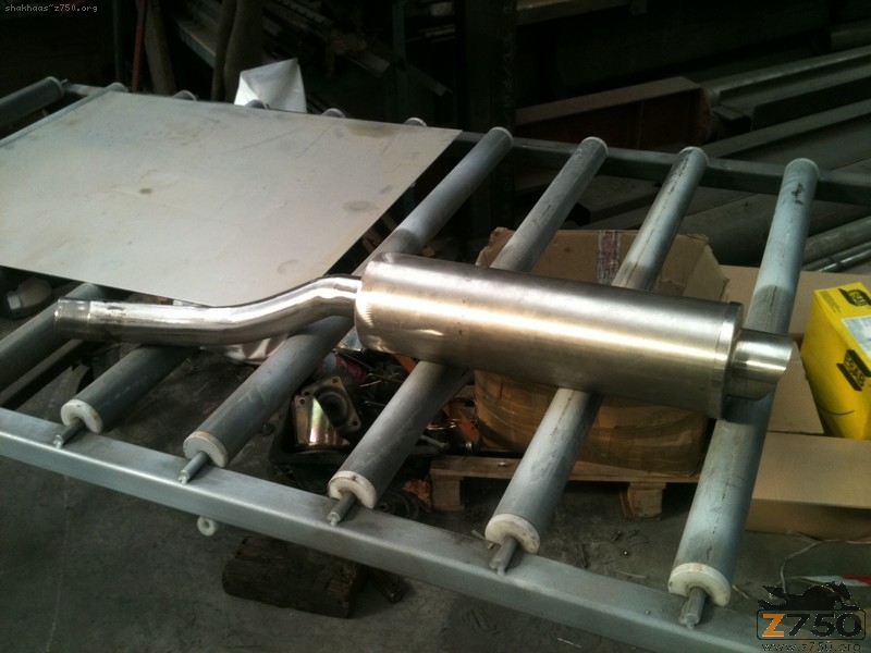

le silencieux est maintenant terminé
Passons à l’étape la plus difficile à mon gout, la tubulure.
Il faut commencer par fixer le silencieux avec un collier sous le cale pied. on le cale comme on peut jusqu’à avoir la position souhaité.
Après c’est la qu’il faut forcer le talent
Il faut réussir a trouver les bon angles pour que la sortie du collecteur colle parfaitement a l’entré du silencieux. une fois trouver ( ça peut être long hein ) on pointe la tubulure sur le silencieux. on démonte tout et on fait un Zooolie soudure périphérique tubulure/silencieux et voila. on remonte et on attend le verdict du son

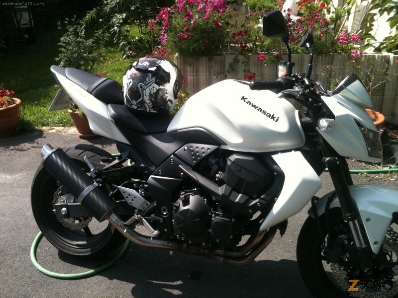

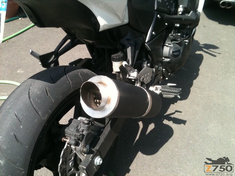

Voila le résultat du silencieux fini:
Et avec le carbone et monté sur la moto:
