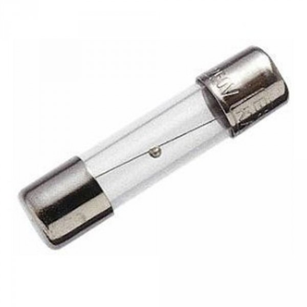

    Si pas de courant a la bougie, contrôler en premier l’état du fusible en verre a coté de la batterie, puis après l'antiparasite, la bougie et le CDI.
    [attachment=2547]
