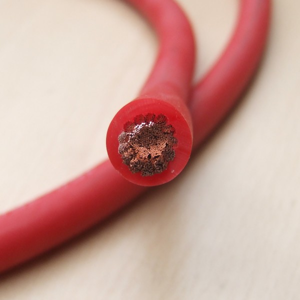

    c'est une batterie de voiture ou non, y'a un bon moyen de la tester et à l'ancienne. Assure toi que la batterie est très très faible en charge, ensuite met de l'acide dedans , puis tu prend un gros câble genre celui la très épais: [attachment=2050]
    Avec le câble tu branches le plus et le moins ensemble de la batterie, n'est pas peur si ta batterie est très faible tu risques rien, tu laisses ouvert tes bouchons aussi, quand tu as connecté les deux pôles de la batterie ensemble, tu regardes les chambres et si tu vois qu' au moins une refoule " fait des bulles" ta batterie est morte. Si y'a aucune bulles elle est bonne tu la mets en charge avec l'acide que tu as mis dedans toute la nuit bouchons ouvert aussi.

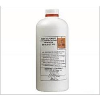

  6. Gerald59
    Acide électrolyte 1 litre y'en a chez Norauto
    [attachment=2051]
    tu fais pas déborder c'est tout
