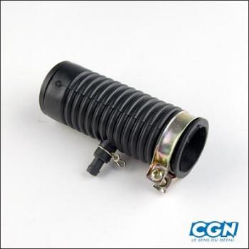

    Tu parles de la durite qui part du cache culasse (avec de l'air qui sort quand on la débranche) et qui est reliée au manchon de la boite à air ?
    Effectivement je parle de celle là.
    Pour être clair je parle de la durite en caoutchouc qui se branche sur le petit embout du manchon (voir photo)
    [attachment=676]
  14. sc4t
    oui la durite qui part du cache culbuteur tu la laisse pendre
  15. MDAVID33
    MDAVID33 Nouveau Membre
    12 Mai 2013
    144
    ok très bien merci
