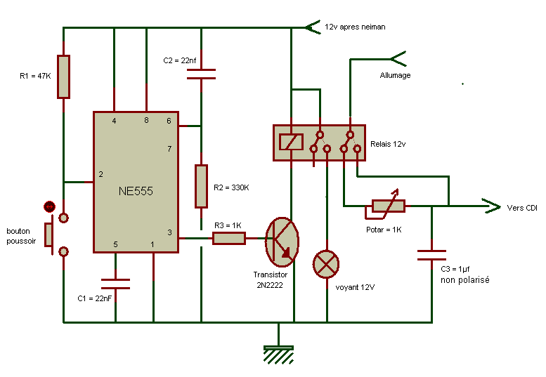

    Voici un complément de la bride électronique dispo sur le forum.
    C est un petit montage electronique qui enclenche automatiquement la bride a chaque demarage de votre scooter et qui se desactive via un petit bouton poussoir , que vous cacherez a l abri des regard indiscret.
    Ce montage est fait pour que lorsque vous subissez un controle de police votre bride se reactive d elle meme lorsqu ils vous demande de redemarrer le scoot pour passage au banc.
    Vicieux , n est pas??
    Voici le plan:
    [attachment=1732]
    Explication:
    Lorsque vous activé le neiman , le systheme s alimente donc pas de consommation de courant scooter a l arret , et le relais ne s active pas donc le signal de l allumage passe par le contact fermé et par la bride formé par le potar de 1k et du condensateur de 1µF non polarisé : votre moteur est donc bridé.
    Pour desactivé la bride il suffit de faire une impulsion sur le bouton poussoir , la sortie du NE555 ( patte 3) s active , ce qui fait coller le relais , changement de voix : votre scoot n est plus bridé.
    Lorsque vous coupez votre moteur , le systheme n est plus alimenté , le relais non plus , et donc la bride se reactive d elle meme
    Sur le schema le voyant est cablé de facon a ce qu il s allume bride retiré , si vous preferé le contraire il suffit de changer de contact
