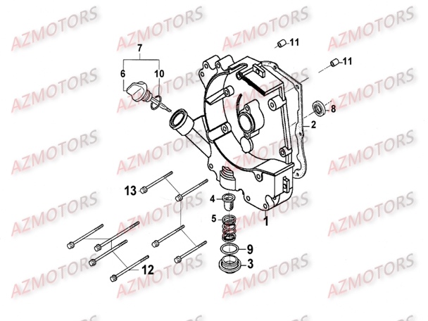

    J ais comme un ptit souci avec mon scoot rien qui ne l empêche de rouler mais la vis de vidange est complètement bloquer impossible de la sortir surtout qu avec les nombreux essai elle ressemble plus a grand chose.  ;D
    J ais un peut tous essayer mais rien a faire donc je me demander si changer complet le carter était asser simple ou non ?
    Et est ce que s est une bonne solution ?
    Aussi je crois bien que s est pas une pièce générique se qui m oblige a prendre un pièce kimco.
    Ma vis foirer en 3 ci dessous et le carter en 1
    Voila j attend vos avis et commentaires
    Merci d avance
    [img width=600 height=450]http://www.azmotors.fr/clicpieces/AGILITY50-CITY-CARTER%20DROIT.jpg[/img]

    Toutes ses technique mon l aire asser bourrin et j avoue je manque de matos pas de disqueuse ou de chalumeau et surtout j ais aussi des fuites d huile qui je pense provienne du carter la ,s est aussi pour sa que je voulais changer le tout joint carter et joint spy compris.

    Donc oui tu vas devoir le changer.
    Attention de ne pas oublier de placer une bassine sous le carter.
    Pour le carter demande a boosty si ils sont compatibles avec ton scooter.
    http://www.gy6.fr/pieces-50cc-4t/moteur/cache-carter-droit/1-cache-carter-droit-50cc/prod_448.html
