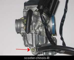

    D'abord vous devez enlever le carburateur du moteur. Défaire le collier de la pipe d’admission et celui du filtre a air.Vidanger l’essence du carburateur dans un récipient en devisant la visse
    [attachment=1287]

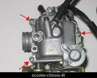

    Une fois que ceci est fait vous pouvez enlever le tuyau d’approvisionnement en carburant, retirez alors le carburateur du moteur. Nous devons maintenant démonter la cuve du carburateur. Retourner le carburateur et deviser les trois vis
    [attachment=1288]

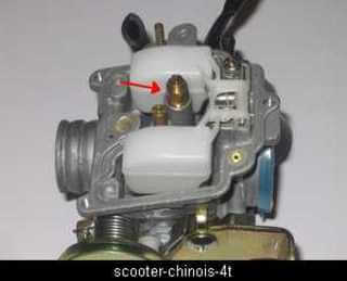

    Une fois que les vis sont enlevées la cuve du carburateur se séparera. Vous verrez alors les flotteurs et le gicleur principal au milieu. Dévisser le gicleur à l’aide d’une clé de 7mm.
    [attachment=1289]

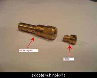

    Voici notre fameux gicleur démonter. Le gicleur principal est la petite visse visser sur le grand tube (puit de l’aiguille)
    [attachment=1290]

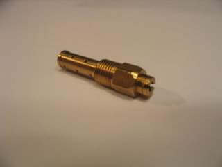

    En utilisant la clé de 7mm pour tenir le tube du puit de l’aiguille, utiliser un tournevis plat pour enlever le gicleur.
    [attachment=1291]

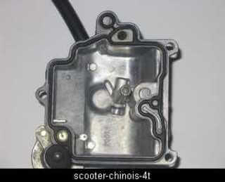

    Une fois le gicleur changer remonter le tous en faisant bien attention à bien positionner le joint
    [attachment=1292]
