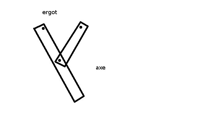

    bon j ai fait une pince au taf sa marche très bien j espère quelle vas aller aussi pour le jour ou je vais démonter l embrayage
    j ai pris 2 fer plats
    j ai percer un trou pour l axe en 6
    deux trous pour les ergots en 5 tarauder pour une vis de 6
    [attachment=644]
