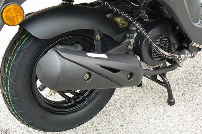

    Le petit boitier sur le pot est le system anti-pollution (catalyseur) du scooter, et de l'enlever n'a aucun effet néfaste sur le scooter, juste pour la planète.

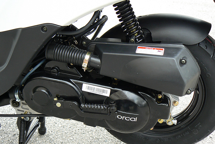

    sinon, j'ai aussi vu un tuto qui reecommande d'enlever une partie du filtre dans la boite a air.
    Je suis assez sceptique la dessus, qu'en pensez vous?
    Non, de modifier le filtre a air a moins d'installer un kit cylindre piston plus gros, n'apporte strictement rien, sauf des problèmes.

    Je l'ai achete d'occasion et la personne m'a dit qu'il l'avait débridé mais il ne monte qu'a 60 km/h compteur voiture...
    [attachment=1103]
    De plus, sur la photo, on voit un "petit boitier" qui est soudé sur le pot d'échappement mais sur mon scoot, l'ancien proprio a juste dessoudé ce boitier qui n'est donc plus raccordé au pot d'échappement...
    Est ce génant?
