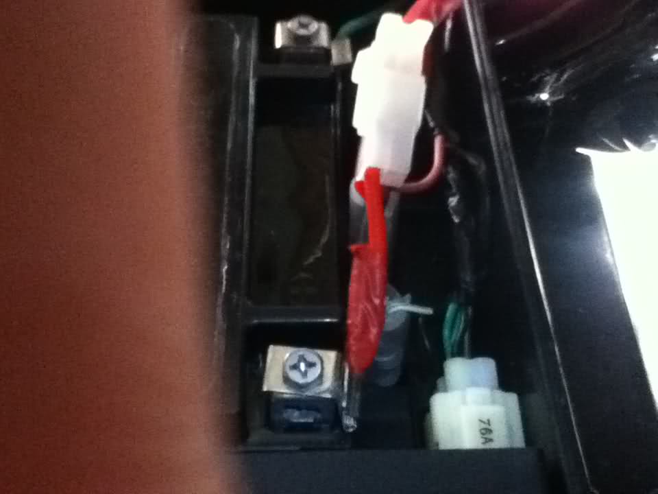

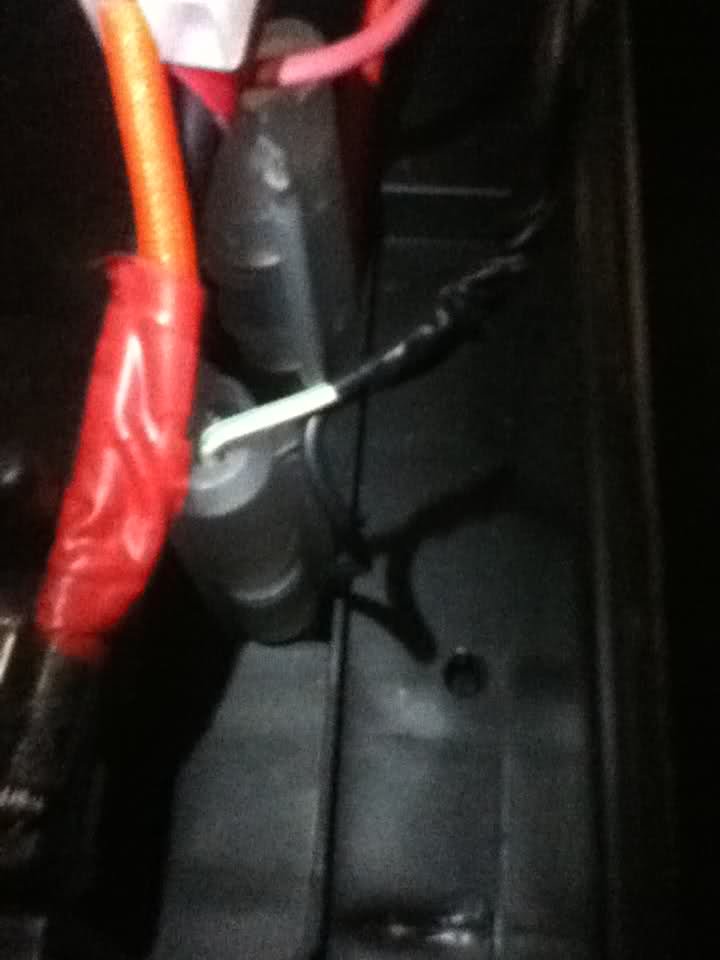

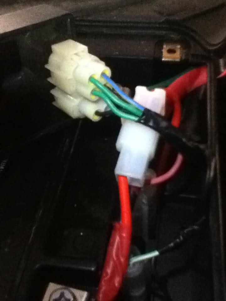

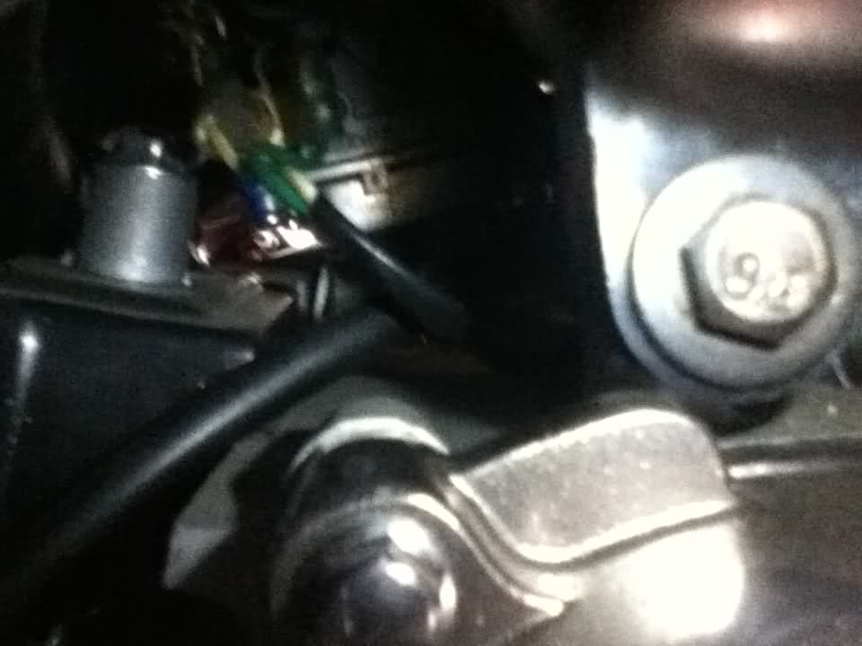

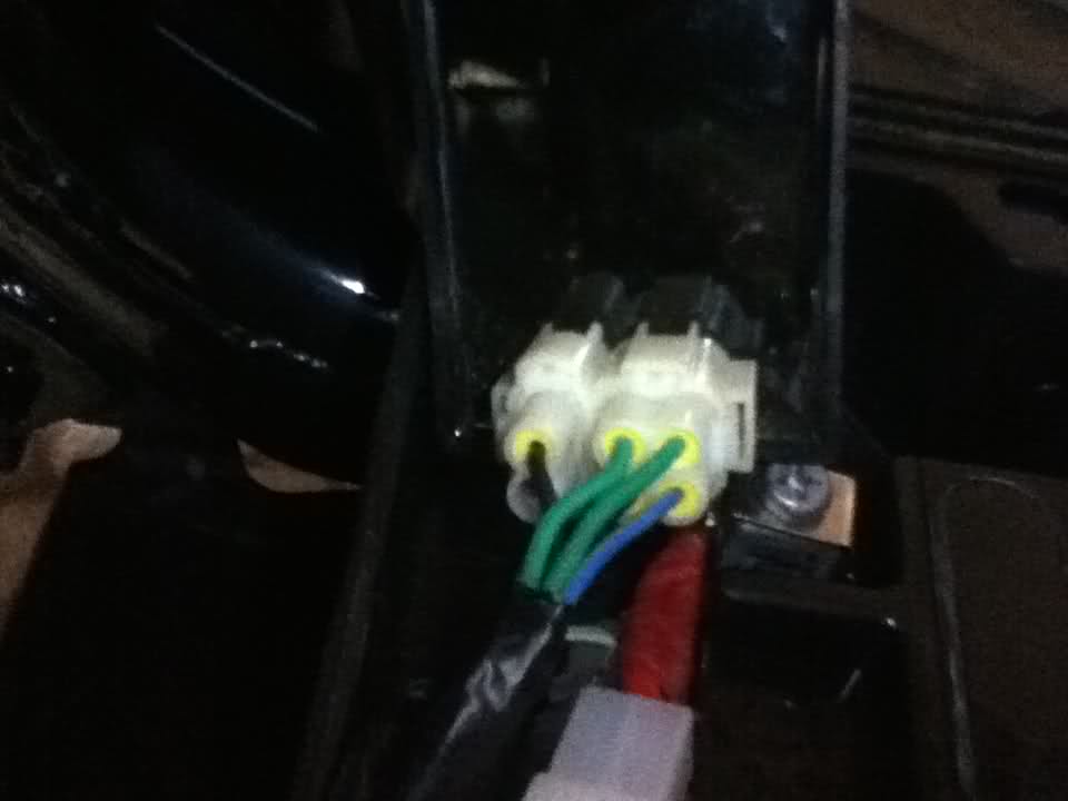

    [attachment=512]
    [attachment=513]
    [attachment=514]
    [attachment=515]
    [attachment=516]
    Voila quelques photo j'espère que vous saurez en faire quelque chose XD.
    les 2 fils que je soupçonne se trouvent sur la 2 éme photo ils font une sorte de boucle dans un bazar en plastic...

  9. Visiteur
    j'ai apparemment le même cdi mais pas du tout le même scooter, et j'ai suivi ce tuto (qui est celui de mon scooter) les couleurs indiquée sur l'image ne correspondent pas.
    Yinmu Ym50qt-3. l
  10. Visiteur
    Beau sa :p et le fil tu en question tu a du le couper ou y a moyen de le déconnecter simplement ?

  13. Visiteur
    ben j'ai coupé en laissant 5 cm au cas ou c'était pas le bon mais en tout cas il roule toujours très bien (2500 km)

    [attachment=1070]
    sur le tuto pour debrider le cdi du kisbeeil y a 6 fils
    [attachment=517]
    alors que sur le tweet il n y a que 5 fils
    [attachment=518]
