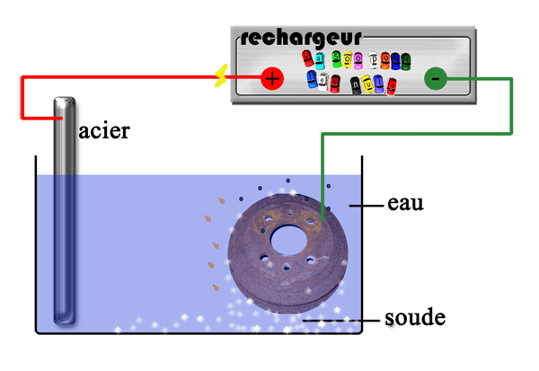

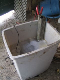

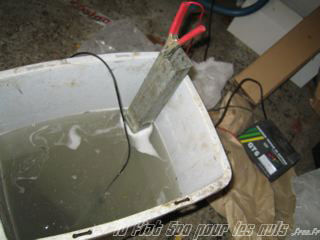

    l’électrolyse est un moyen super efficace pour bien éliminer la rouille sans trop ce faire chier.
    pour ce faire pas besoin de beaucoup de matériel
    il faut juste :
    de l’eau , ca se trouve…

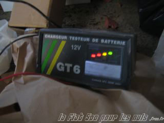

    un rechargeur de batterie que l’on a tous au fond du garage, 6V ou
    12V, et s’il y a des diodes pour indiquer si le courant passe c’est
    encore mieux..
    (peut aussi être remplacé par une alim de PC , Cf les commentaires .. [Image: victory.png] )

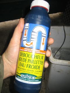

    un peux de paillette de Soude (pour déboucher les chiotes) et c la
    le seul Hic du procédé…c pas très écologique se truc la…il faudra
    juste saupoudre la bassine…
    un bout d’acier inoxydable de préférence, car c’est lui qui va récupérer toute le rouille…
    et une bassine en plastique à la taille qui vous va le mieux !
    [attachment=1139][attachment=1140][attachment=1141]
    Shémas de montage:
    [attachment=1142]
    [attachment=1143]

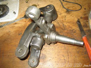

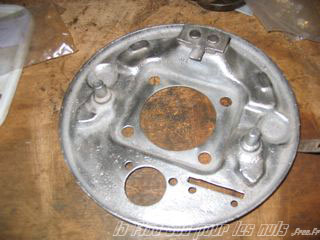

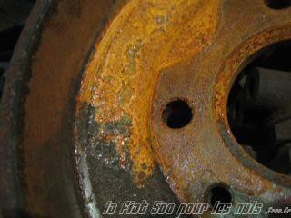

    donc premier test après 2 heure de trempette voilà se que ca donne:
    [attachment=1144][attachment=1145]
    et oui ya pas photo … ya plus un pet de rouille la ou j’aurais passé 1h de sablage (plus pénible…)

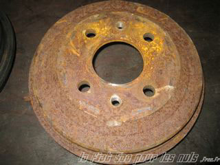

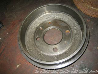

    deuxième test ; on va voir si ca marche vraiment bien,

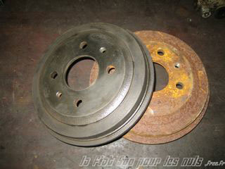

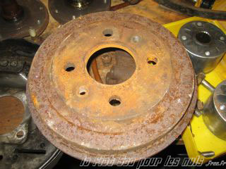

    j’ai pris un vieux tambour de frein de 126 qui devrait servir pour le
    freinage de Geanine.. c’est la pièce la plus rouillée que j’ai…
    [attachment=1146]

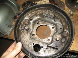

    à l’intérieur , de la rouille et surtout un couche de peinture toute écaillée…bien dégue…
    [attachment=1147]

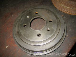

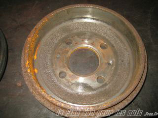

    et hop après trempette.. bon c mieux mais c toujours un peu crade ???pourquoi??
    [attachment=1148]
    et bien en fait c tout con : la pièces était un peu graisseuse …
    l’électrolyse a virée toute la rouille e a laissé la graisse et donc
    après un coups de brosse et un coup de soufflette.. la pièce est comme
    neuve, dans les moindre recoin…
    [attachment=1149]
    [attachment=1150]
    [attachment=1151]

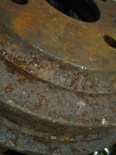

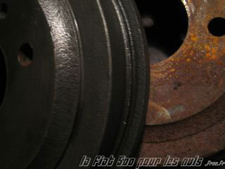

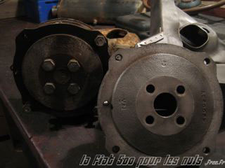

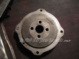

    coté tambour La c’est du gros, inattaquable a la brosse
    [attachment=1152]
    [attachment=1153]
    [attachment=1154]
    l’intérieur est lui aussi pas mal amoché…
    [attachment=1155]
    Et pif paf pouf… elle est comme neuve ! ca fait plaisir !…

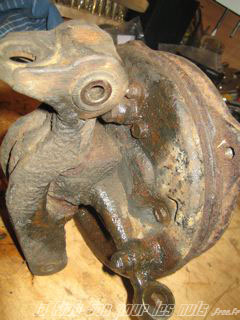

    mais bon dans les deux cas il serait dommage de laisser cela comme ça, donc on petit coups de peinture s’impose

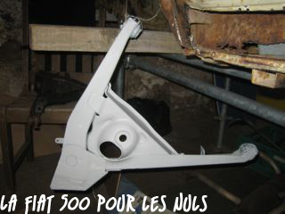

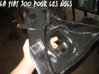

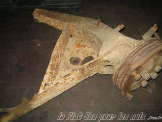

    ca c’est le triangle avant l’éléctrolyse
    [attachment=1162]

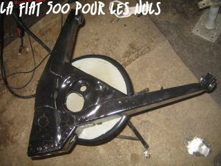

    le triangle une fois éléctrolyser !
    [attachment=1163]

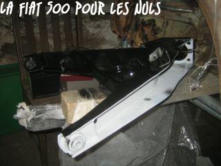

    un petit coups d’antirouille et
    une bonne couche d’apprêt (phosphatant serait mieux mais j’en ai pas trouvé )
    [attachment=1164]
    ce qu’il y a de bien avec d’apprêt c’est que ça sèche a 10 minutes don c après un peu de couleur !
    [attachment=1165]
    et voilas le résultat final après séchage et poussièrage !
    [attachment=1166]
    il est comme neuf sa fait plaisir quand ça marche !
    [attachment=1167]

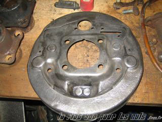

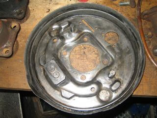

    le sablage … j’en ai marre de gratter….
    bon sa me démange depuis pas mal de temps..
    trouver un moyen de bien , vraiment bien nettoyer les pièces… et
    retrouver l’aspect du métal et pas d’un gros tas de rouille
    [attachment=1168]
    la solution la plus appropriée est apparemment le sablage et le
    microbillage.. mais j’y connais rien, sauf le prix du matos qui est
    intouchable, donc va falloir qu’on ce débrouille avec nos propres
    moyens.. donc a pas cher…

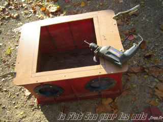

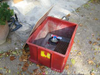

    pour la cabine il faut:
    -une ouverture pour voir
    -une ouverture pour passer les grosses pièces: jantes ou triangle
    -des trous pour passer les bras et que cela soit étanche..(a la poussière..)
    -a bloc de lumière dans la boite
    -un socle pour poser les pièces

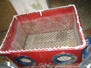

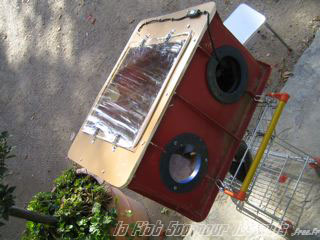

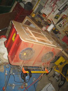

    la boite, étanche et costaux..
    [attachment=1169]

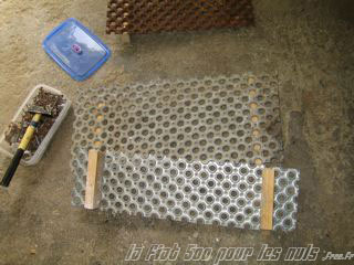

    le socle qui laisse passer le sable
    [attachment=1170]

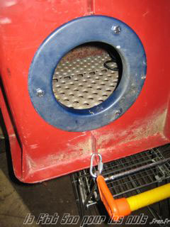

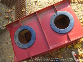

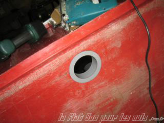

    les trous pour passer les bras ( récup’ de conteneur a verre..)
    [attachment=1171]

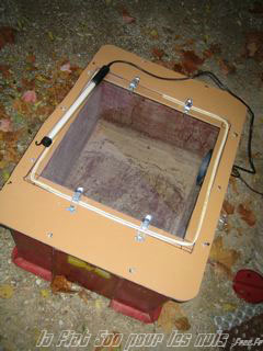

    ouverture calibrée sur la taille d’une jante et d’un triangle (plexi 50×50)
    [attachment=1172]

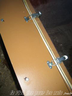

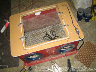

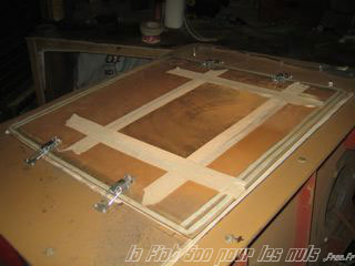

    un ouvrant avec des joints de porte et un néon a fixer..
    [attachment=1173]
    on colle le tout avec une joint souple
    [attachment=1174]
    4 fixation qui vont permettre d’écraser le joint de porte
    [attachment=1175]
    et hop, c presque fini !!!
    [attachment=1176]

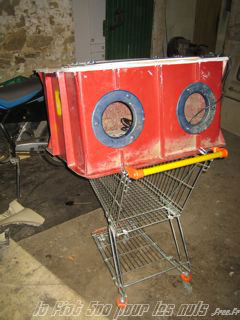

    et en plus elle se déplace…
    [attachment=1177]
    [attachment=1178]

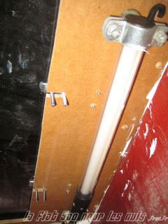

    néon fixé avec de fixation de plomberie (mais 1 seul ce n’est pas suffisant…)
    [attachment=1179]
    [attachment=1180]
    bouchon d’évacuation.
    [attachment=1181]

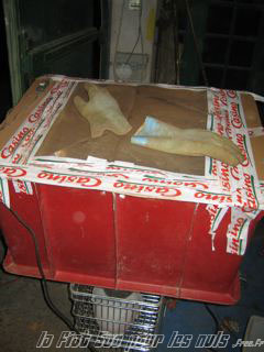

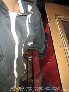

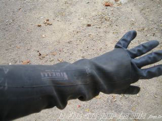

    les gants sont nécessaires, mais pas besoin de combinaison de
    spationautes…+ une vielle chambre a air de la 500 pour fermer les
    trous trous…
    [attachment=1182]
    et voila a quoi ça ressemble le premier jours…
    [attachment=1183]
    le deuxième jour … avec quelque modif..
    [attachment=1184]
    et le troisième jour …..remodif….
    [attachment=1185]
    et oui la vitre n’a pas supportée le choc…fallait s’en douter…alors
    j’ai opté pour une feuille de rodoïde au forma A4 facile a changer !et
    pas cher.
    [attachment=1186]

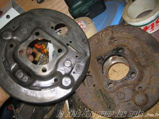

    Ca cet au démontage … un peu cracra …
    [attachment=1187]
    et ca , c le résultats !!! HHHHHHHOOOOOOO ccccccccccccccc bbbbbbbbooooooooooooo
    [attachment=1188]

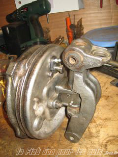

    encore un exemple… les freins !
    [attachment=1190]
    et hop !!! magie ………!!!
    [attachment=1191]

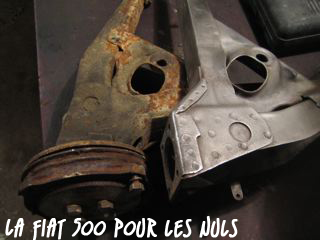

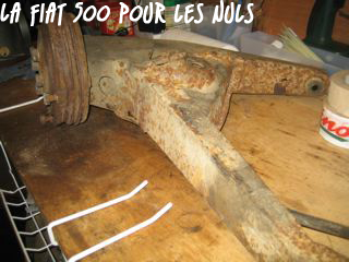

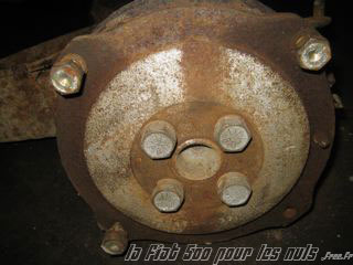

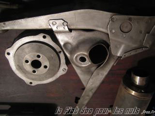

    Le dernier,

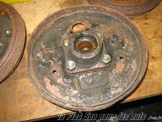

    le triangle arrière….. beurk tout cracra…
    [attachment=1192]
    et hop le neuf…
    [attachment=1193]
    [attachment=1194]
    [attachment=1195]
