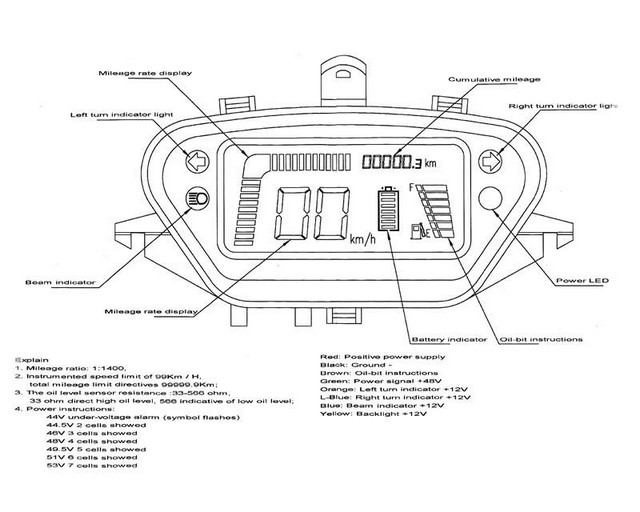

    ué c'est style comme compteur mais sa sert a quoi l'icone en forme de pile?
    cela affiche l'état de charge de la batterie

    salut c est pourtan logique que c est pour la baterie :mdr2:

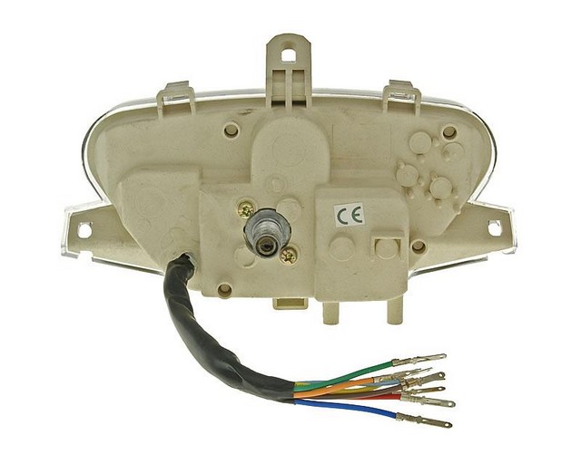

    Comment il se branche exactement ?
  8. mike67
    salut oui cool mais tu le branche coment pour le compteur? ya un capteur a instaler sur la jante?
    regarde la photo du haut

    ha ok ya un cable conteur quand meme pratique sa j ai cru qu il falai faire un branchement pour les kmh ok c est plus clair la :69:

    je regrette juste que le bargraphe ne soit pas un compte tour
    mais ca aurait demandé un recablage du scoot pour recuperer le signal d alim de la bobine

    il te suffit de rajouter une cosse en plastique comme sur tes comodos ou de brancher au fil a fil c'est très simple! si tu as un faisceau de compteur il doit même se brancher dessus a la place du câblage ou se place ton compteur d'origine avec la veilleuse de compteur le témoin de cligno et tout le reste ainsi que la jauge a essence
