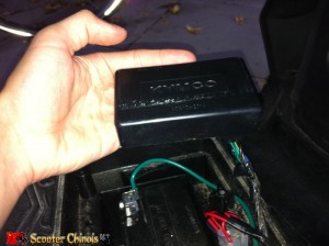

    1 : Ouvrir la trappe de votre scooter (sous vos pieds) :
    [attachment=1261]

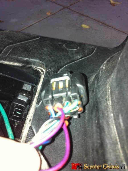

    2 : Enlever le CDI des fils qui le tienne :
    [attachment=1262]

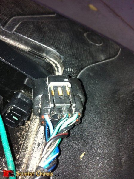

    3 : Tirer très fort sur le fil violet pour « l’arracher » :
    [attachment=1263]

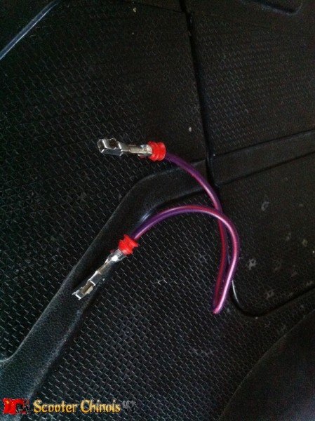

    4 : Et voilà le résultat :
    [attachment=1264]

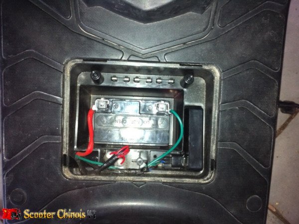

    5 : Vous pouvez garder le fil violet ( si vous souhaite vendre votre scooter brider et le remettre) :
    [attachment=1265]
    6 : Rebrancher votre cdi est rouler , vous avez gagnié 10-15 km/h
