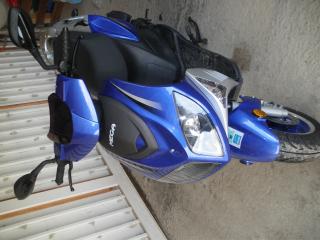

    Salut les motards, aujourd’hui je vais vous expliquer comment on débride un scooter Chinois à moteur 2T 1PE40QMB (type minarelli).
    De nos jours, et surtout en cette période de crise économique il faut se serrer la ceinture donc acheter le moins chère. C’est ce que j’ai fais et je suis pas trop mécontent de ce petit cyclo.
    [attachment=1232]
    Les scooters chinois sont alors la solution pas trop chère pour se déplacer au quotidien, en plus ils sont beaux.

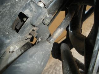

    Etape 1: Le pot
    Pour le pot la bride est comme sur les autres scooters, c’est une déviation de gaz hors là c’est une 2nd sortie (vicieux ces chinois). Alors soit vous le faite à la méthode traditionnelle, vous coupez, vous bouchez, soit on la fait à ma manière, c’est a dire propre on coupe, on bouche et on ressoude la bride par dessus (c’est qui le vicieux à présent?!).
    [attachment=1233]
    Faite le à ma manière, je vous le conseil pour les messieurs ****** de bleus, la 1ère chose qu’ils font, c’est de regarder le pot si la tige de déviation de gaz a été viré. Moi je fais toujours ça, je me suis fais contrôlé plus d’une 10ène de fois, ils regardent toujours et ne voient rien.

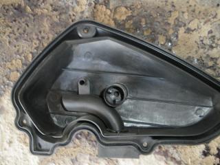

    Etape 2: La boite à aire
    Il faut agrandir le trou de la boite à aire et bien sur régler votre carbu en augmentant le gicleur de 10 voir 15 points
    Boite à aire d’origine:
    [attachment=1234]

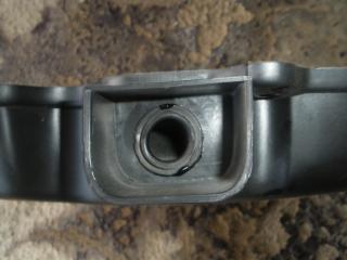

    Trou de la boite à aire d’origine:
    [attachment=1235]

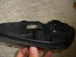

    Faire le trou:
    [attachment=1236]

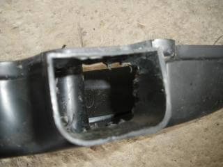

    Boite à aire débridé
    [attachment=1237]

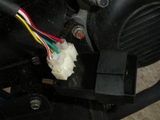

    Etape 4: Le CDI
    Pour le CDI, il se trouve au siège du scoot, pour ce qui ne sait pas c’est un boitier noir avec 5 fils connectés
    il faut le remplacer car sinon toute les étapes ne servent a rien et vous serrez bloquez a 60.
    Le CDI Racing va décupler l’accélération et la vitesse de pointe de votre scooter pour seulement 26€!
    Vous allez passer de 6500trs/min a 8500trs.

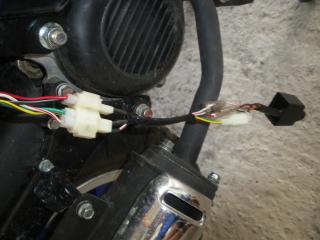

    Voici le CDI bridé
    [attachment=1238]

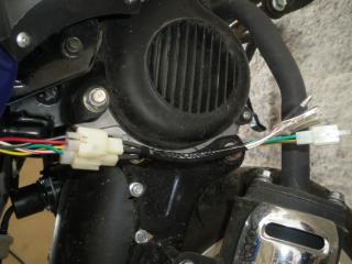

    Les branchements à faire pour le CDI racing
    [attachment=1239][attachment=1240]
