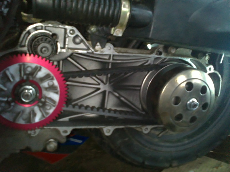

    Le carburateur posé et la bobine allumage racing :
    le moteur bas avec son nouveau variateur et joue fixe :
    [attachment=1362]
    N'espérez toute fois pas des miracle , il atteindra les 55 en monter, les 75 a 80 en bonne descente , et en moyenne un bon 65 sur du plats ( plats cours)
