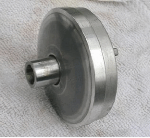

    1 . Le variateur

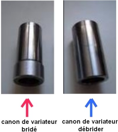

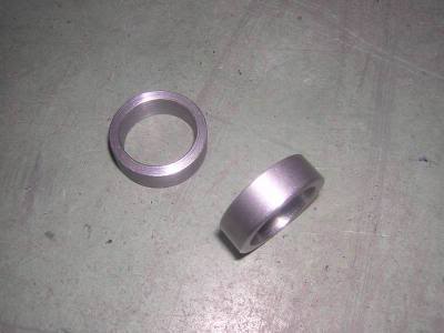

    La bride sur certains scooter ce trouve au variateur .Elle peut se compose une grosse rondelle qui ce trouve sur le canon du variateur
    Rondelle A enlever
    [attachment=1069]
    Variateur une fois débrider
    [attachment=1070][attachment=1071]

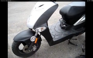

    Sur les kymco agility la bride est comme sa
    [attachment=1072]
    La deuxième bride du variateur (sauf les kymco). Elle se compose du plaque ronde. Il suffit juste de l’enlever.
    [attachment=1073][attachment=1074][attachment=1075][attachment=1076]

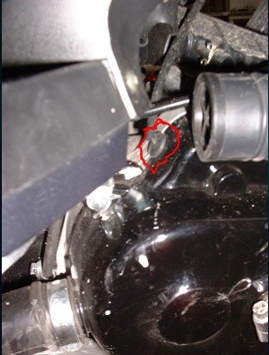

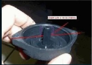

    2 .Le carburateur :
    La première bride du carburateur sur certains scooter (sauf les kymco) ce trouve au dos du chapeau du carburateur. La bride est une petite vis qui faut dévisser
    [attachment=1077][attachment=1078]

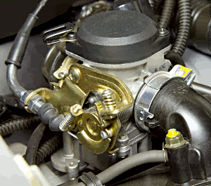

    La deuxièmes bride suffit juste de raccourcir l’embout
    [attachment=1079]
    La troisièmes bride, monter la petite rondelle pour avoir moins essence ou la baisser pour avoir plus essences vous de trouver le bon réglage
    [attachment=1080]

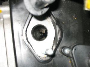

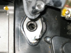

    3. La pipe
    Sur certains scooter il y a une bride dans la ou la culasse, une rondelle qui faut enlever
    [attachment=1083][attachment=1084]

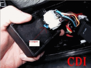

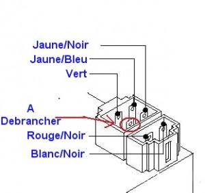

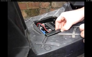

    4 . Le CDI:
    La bride du CDI . Elle peut se compose un fil bleu ou noir en forme de boucle sur les CDI qingqi et v-clic(a couper)
    [attachment=1085]
    Ou rose (a débrancher) sur la marque Baotian)
    [attachment=1086]
    Sur le Baotian BT49QT-12 il suffit de débrancher le fil
    Sur le dernier baotian qt12 un fil noir muni un capteur relier au cache variateur qui suffit de débrancher (Trouver par pecqueux )
    [attachment=1087]
    Ou un fil a débrancher qui ce trouve sur la borne 4 du CDI (sur certains scooter)
    [attachment=1088]

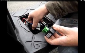

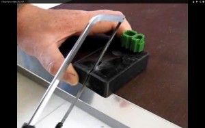

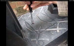

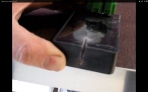

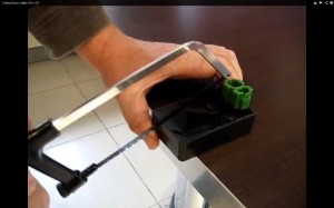

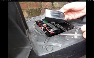

    Sur les kymco agility la bride ce trouve dans le CDI , il suffit de la couper a 5/10 mm de profondeur a l’aide une scie
    Couper a 45° 5 a 10 mm de chaque coté:
    [attachment=1090] [attachment=1091] [attachment=1092] [attachment=1093] [attachment=1094] [attachment=1095] [attachment=1096] [attachment=1097] [attachment=1098] [attachment=1099] [attachment=1100]
