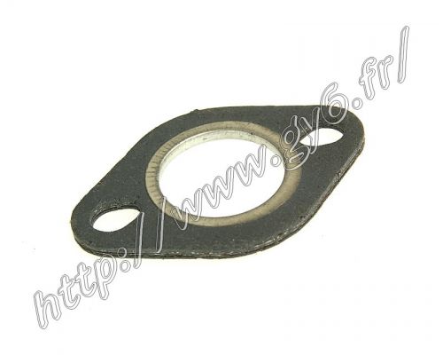

    par contre le joint du collecteur du pot je doit prendre 50cc ou 82cc pour ma commande vu que je prend le kit 82 ??
    merci d'avance
    la 5w40 est bien aussi..
    5W40 en hiver et 10W40 en été
    http://www.scooter-chinois-4t.com/choisir-et-vidanger-son-huile-moteur/
    Vue le prix dans le doute prend les 2 Joint de collecteur d’échappement.
    [attachment=1408]
    http://www.gy6.fr/pieces-125cc-4t/pieces-du-chassis/echappement/joint-de-collecteur-d-39-echappement/prod_12.html
    et le Joint de collecteur plat Racing

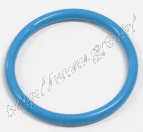

    Pense aussi au joint de la pipe d'admission..
    [attachment=1410]
    http://www.gy6.fr/consommables/joints/joints-toriques-racing/joint-torique-racing-pour-pipe-d-39-admission-125/prod_1629.html

    le Joint torique racing pour pipe d'admission 125 va aller sur mon 50 ??
    je ne voie nul part dans la description qu'il va sur les 50
    sauf erreur de ma part est ce que je peux avoir une dernière
    confirmation
    merci d'avance
    Si tu a un carburateur de 24mm, tu a aussi la pipe qui vas avec non ? Donc logiquement oui le joint vas aller.  :p
    Si tu a toujours la pipe de 50cc il te faut celui la
    http://www.gy6.fr/consommables/joints/joints-toriques-racing/joint-torique-racing-pour-pipe-admission-50/prod_1630.html
