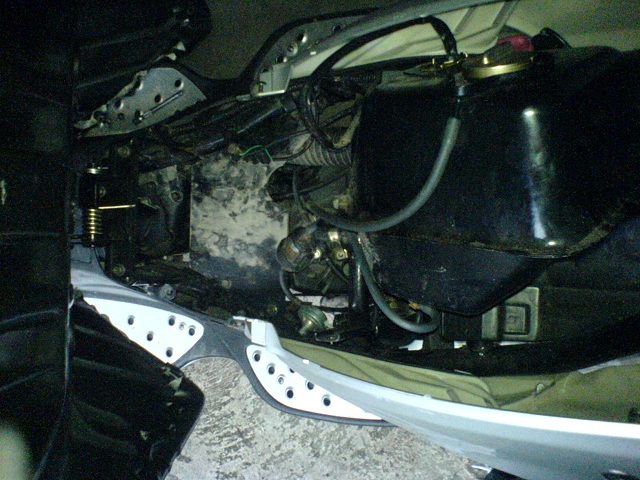

    Donc démontage du bac sous le siège, du cache sous devant du siège, du réservoir et de la barre pour attendre le carburateur.
    Bon et bien voila la bebette donc. Apparemment il est surtout maintenue par 2 bagues a serrage par vise.

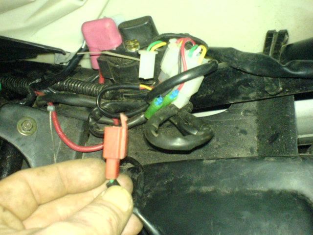

    Alors suivre le connecteur du starter et déconnecter le

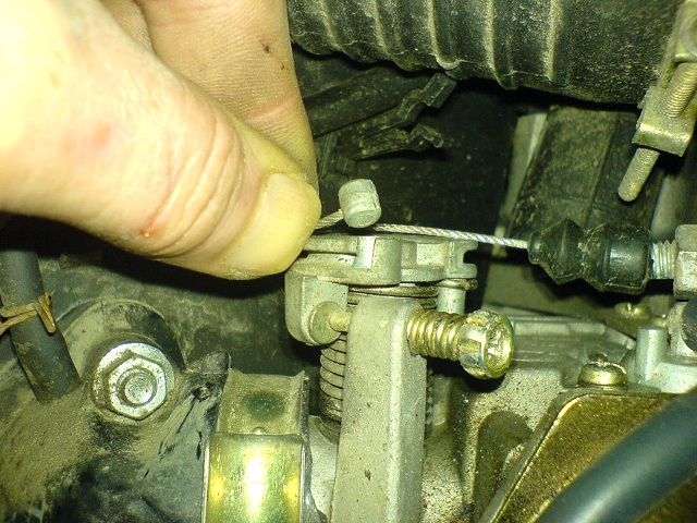

    Le câble se finie par un petit plomb qui peut sortir en le faisant jouer
    image: http://www.scooter-chinois-4t.com/wp-content/uploads/2015/08/19866351.jpg
    [attachment=313]
    mais ce n’est pas tout car on ne peut toujours pas enlever le câble car il est maintenue aussi par cette pièce a contre écrou. Un bon conseil, il est plus simple de dévisser les 2 vises que les 2 contre écrou

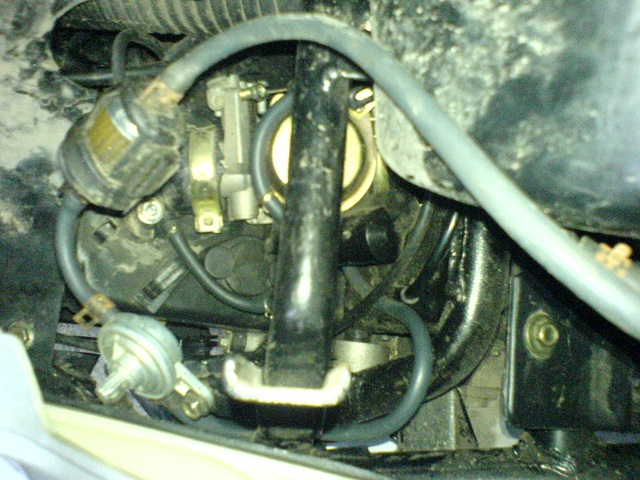

    Puis donc bien marquer quelles durite va ou pour le remontage. Une photo y a rien de mieux
    image: http://s.w.org/images/core/emoji/72x72/1f609.png
    [attachment=315]

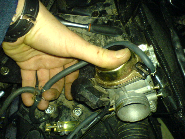

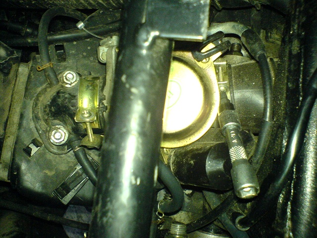

    Reste plus qu’a le tirer vers l’arrière qui apparemment laisse plus de débattement grâce au tube d’arrivé d’air qui est plus souple que sur le devant car la pipe d’admission est boulonnée
    [attachment=317]

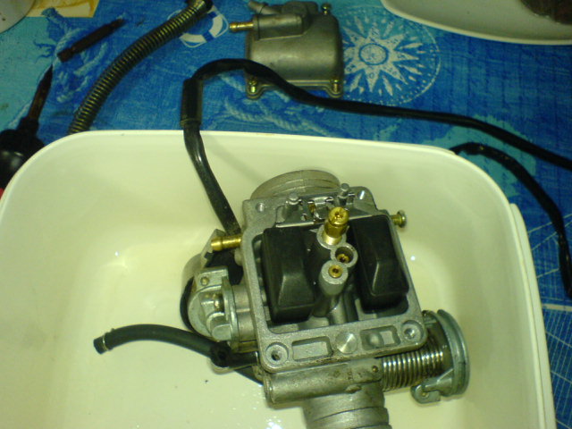

    J’enlève les 4 vises donc
    image: http://www.scooter-chinois-4t.com/wp-content/uploads/2015/08/96680510.jpg
    [attachment=320]
    et apparemment rien de plus dedans. Un petit coup de papier pour bien nettoyer a l’essence pure. Surement qu’après la suite de fuite le plus gros des poussières ont déjà due tomber avant

    Bon bah a ce que je vois je vais démonter mon gicleur et regarder aussi dans son logement au cas ou. Heureusement que j’ai un très bonne appareil photo téléphonique (vive les K750i Ericsson avec focus et zoom numérique) j’arrive a faire des photos d’une rare netteté même au fond d’un trou
    image: http://www.scooter-chinois-4t.com/wp-content/uploads/2015/08/34845111.jpg
    [attachment=322]

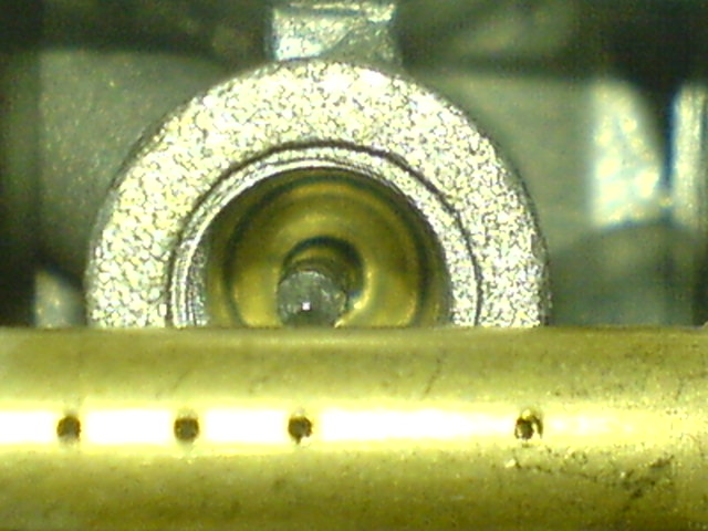

    Apparemment rien allez un coup de soufflette dans le gicleur et bien vérifier les petits trous (Revive les zoom
    [attachment=323]
    Contrôle d’un coté:
    image: http://www.scooter-chinois-4t.com/wp-content/uploads/2015/08/23832112.jpg
    [attachment=324]

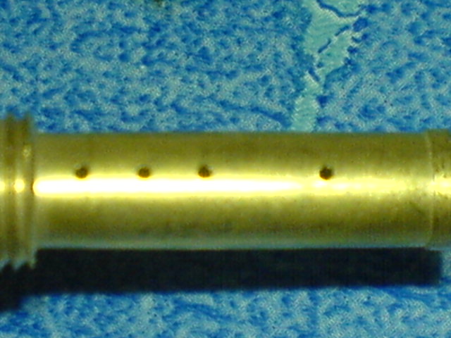

    et de l’autre :
    image: http://www.scooter-chinois-4t.com/wp-content/uploads/2015/08/44662713.jpg
    [attachment=325]

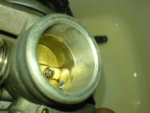

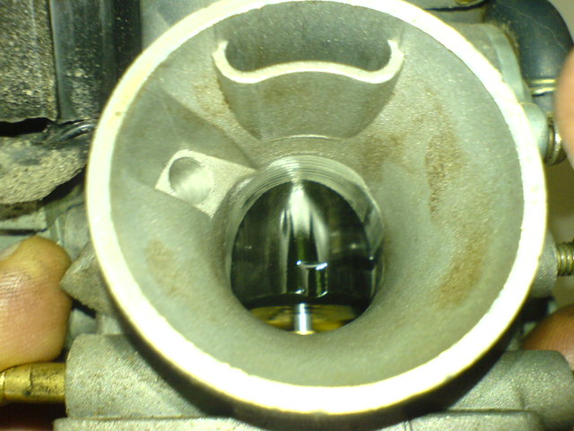

    Il me reste alors a m’attaquer aux tache brune donc surtout a l’arrivé d’air sur le carburateur. Je me dis la oui c’est sale ça
    image: http://www.scooter-chinois-4t.com/wp-content/uploads/2015/08/28961414.jpg
    [attachment=326]
    et bien après un nettoyage a l’essence pure puis au chiffon impossible d’enlever ces traces qui apparemment ne sont pas le fait de poussière mais plus de teinte dans la masse si je puis dire.
