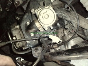

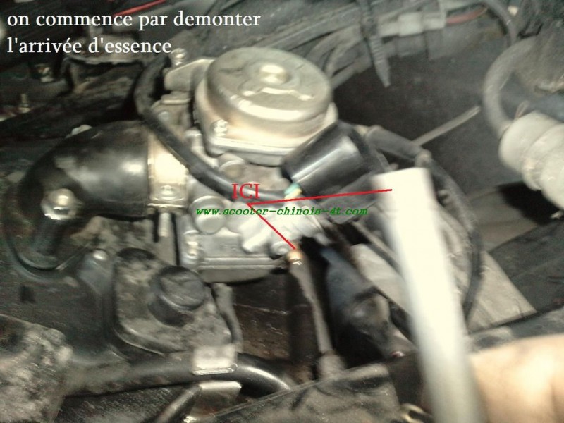

    On commence par démonter l’arrivée d’essence.
    [attachment=1315]

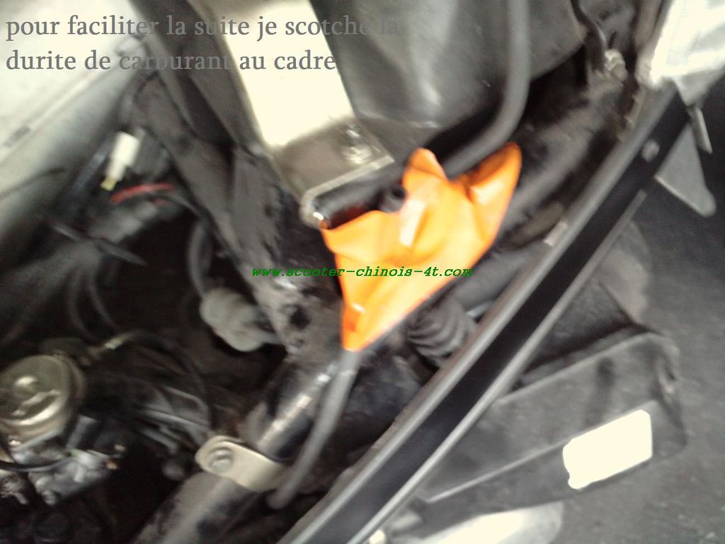

    Pour faciliter la suite je scotche la durite de carburant au cadre.
    [attachment=1316]

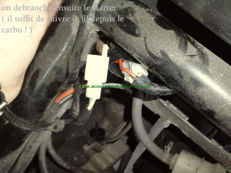

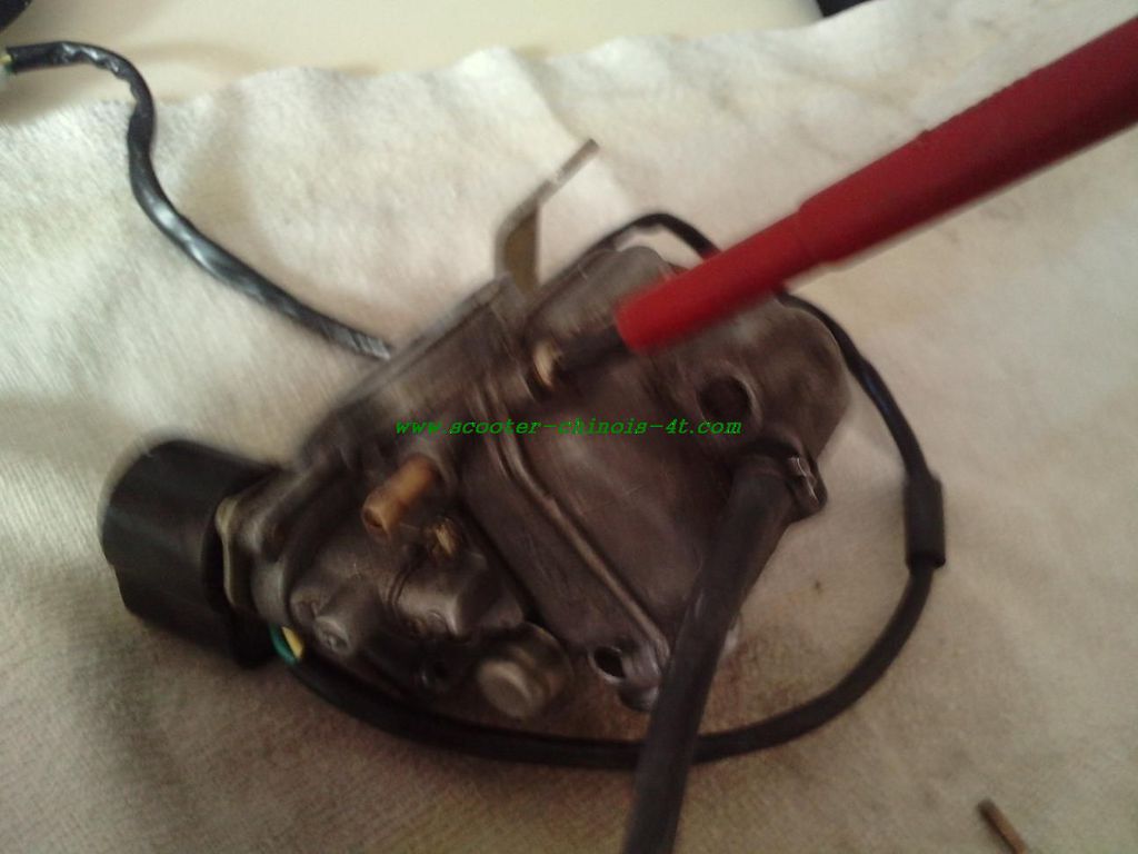

    On débranche ensuite le starter (il suffit de suivre le fil depuis le carburateur!).
    [attachment=1317][attachment=1318]

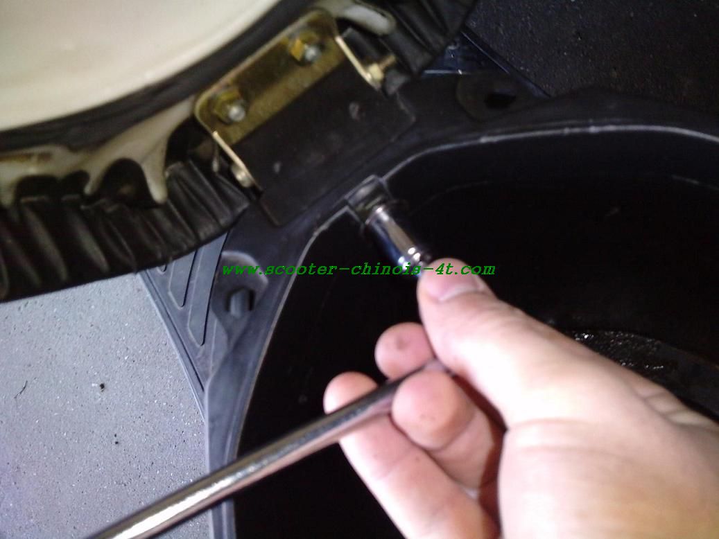

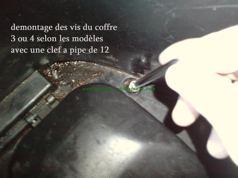

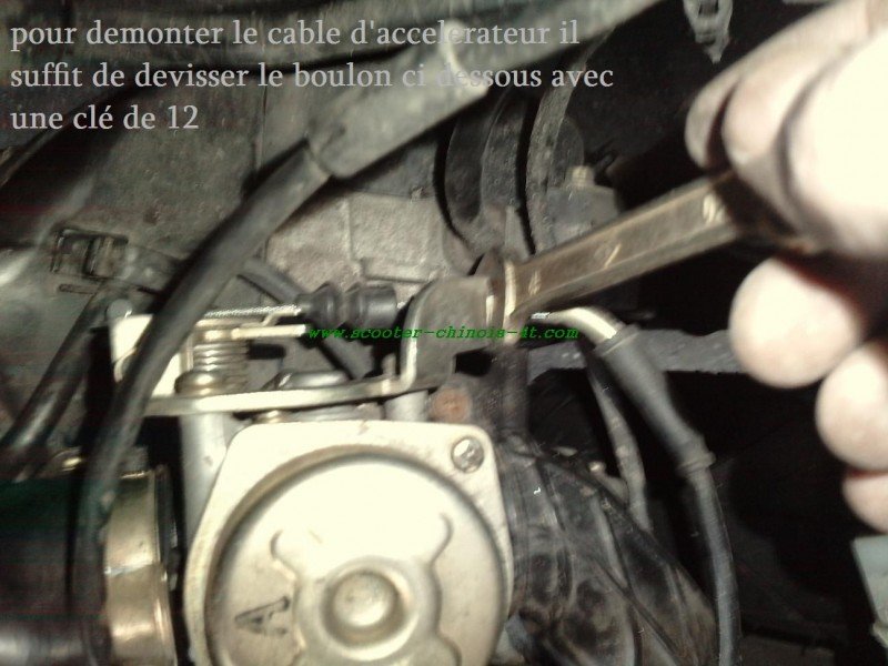

    Pour démonter le câble d’accélérateur il suffit de dévisser le boulon ci-dessous avec une clé de 12.
    [attachment=1319]

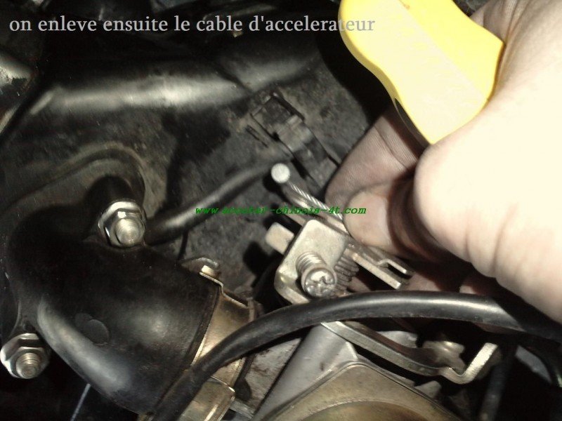

    On enlève a ensuite le câble d’accélération.
    [attachment=1320]

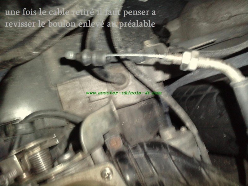

    Une fois le câble retiré, il faut penser a revisser le boulon enlevé au préalable.
    [attachment=1321]

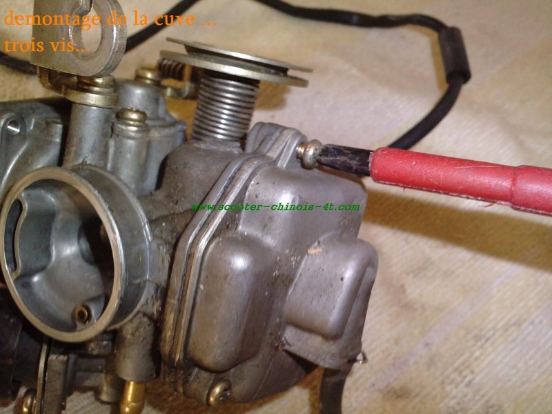

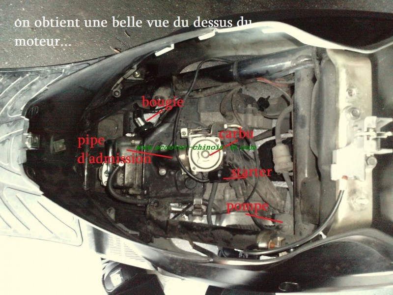

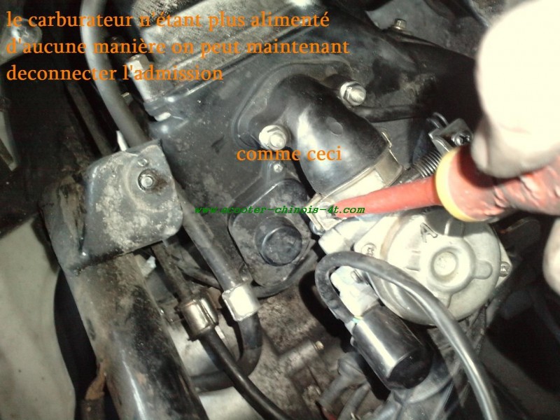

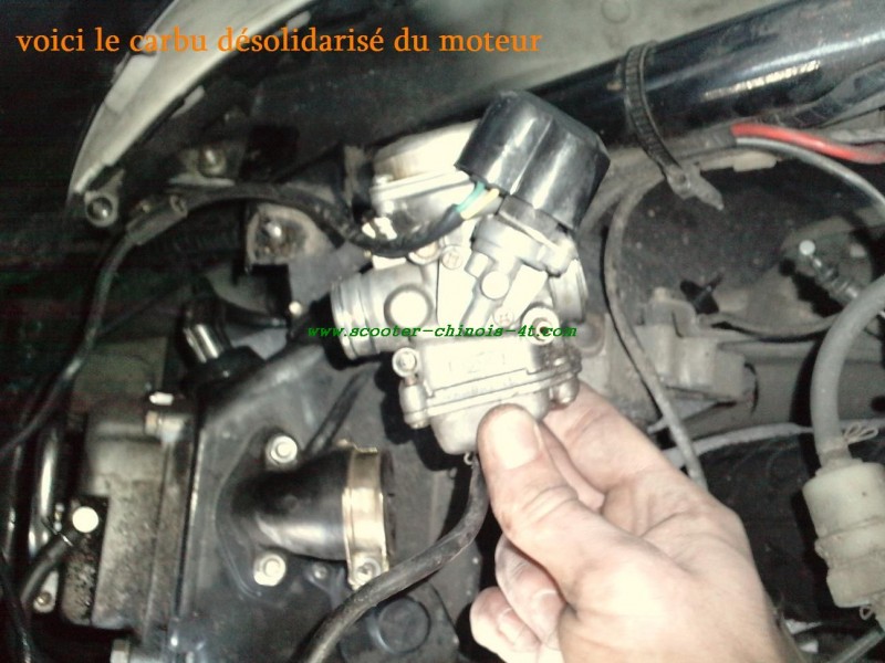

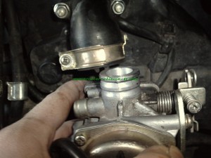

    Le carburateur n’étant plus alimenté d’aucune manière, on peut maintenant déconnecter l’admission.
    [attachment=1322][attachment=1323]

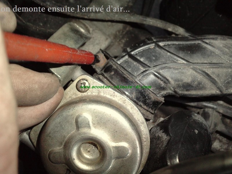

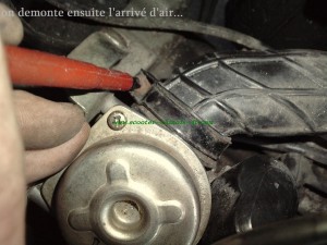

    On démonte ensuite l’arrivé d’air
    [attachment=1324]
