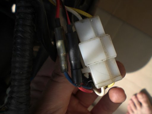

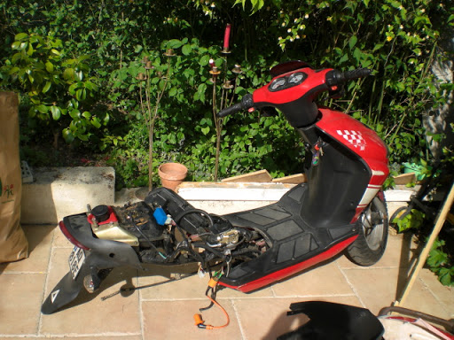

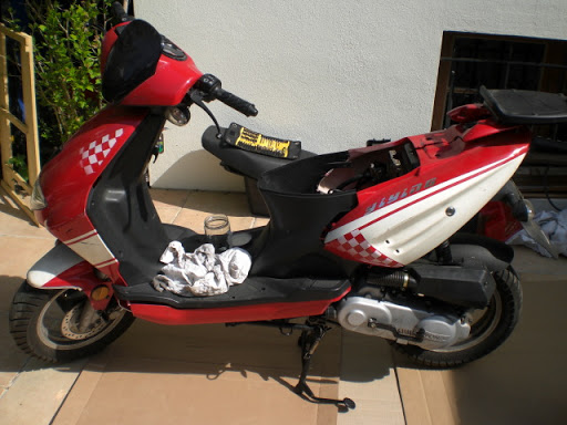

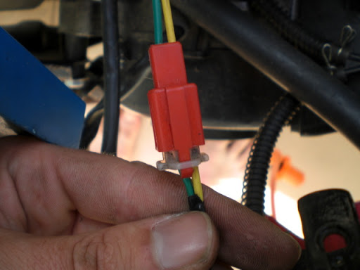

    dans un premier temps démonter les carénages et déconnecter les fils du moteur
    image: http://www.scooter-chinois-4t.com/wp-content/uploads/2015/10/CIMG5088.jpg
    [attachment=1542]
    [attachment=1543]

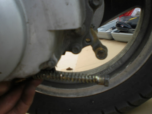

    puis démonter le câble du frein arrière
    [attachment=1544]

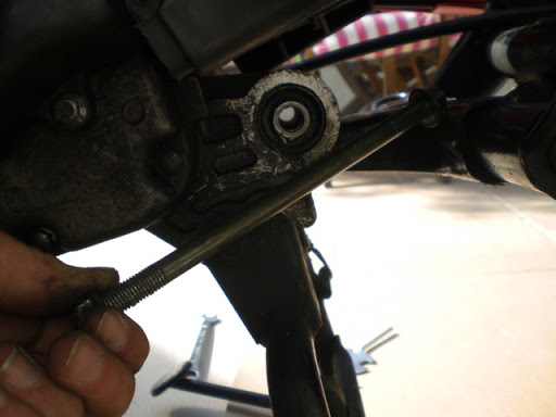

    dévisser la barre transversale sous le scooter ( celle juste après la béquille )
    [attachment=1545]

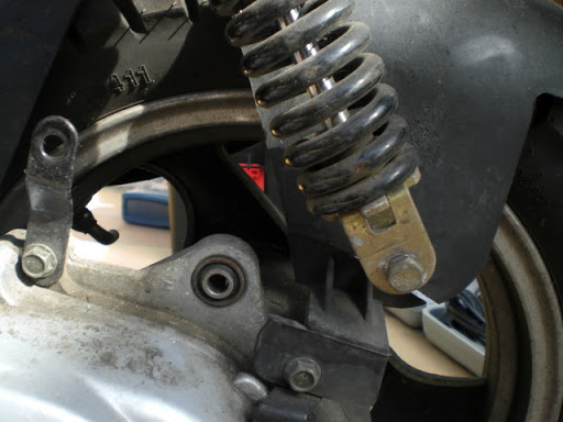

    finalement démonter la suspension
    [attachment=1546]

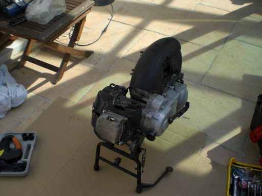

    vous pouvez maintenant reculer le moteur en soulevant par l’arrière le châssis du scooter et en le fessant rouler vers l’avant.
    vous obtenez ceci :
    [attachment=1547]
    [attachment=1548]

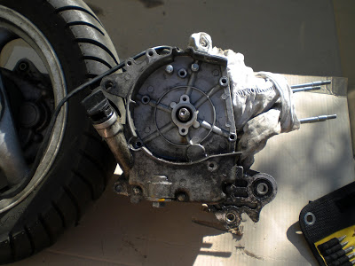

    on obtient donc ceci :
    [attachment=1550]

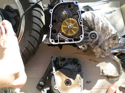

    on démonte toutes les visse et on enlève la première partie du carter et on tombe sur la réduction qui fais tourner la pompe a huile
    [attachment=1551]
    on démonter la roue en plastique en la bloquant ( tournevis au contacte des deux roues denté pour la maintenir)
    derrière celle ci on peut accéder a une autre vise qui permet de démonter le carter et d’accéder au vilebrequin
    ( pour désolidariser les parties des carter il faut avec un petit tournevis planter dans le joint et taper légèrement avec un maillet dessus et répéter l’opération tout autour du carter )

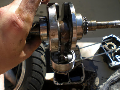

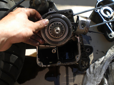

    nous voici en Possession du vilebrequin
    [attachment=1553]
    [attachment=1554]

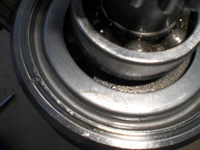

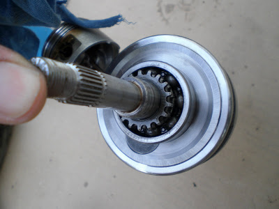

    on peut vérifier les roulements de celui-ci
    [attachment=1555]

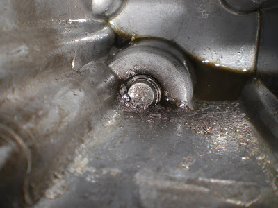

    dans le cas de ce scooter ils ont été épargné par les pièces qui se baladais dans le fond
    ils n’ons laisser que des traces dessus

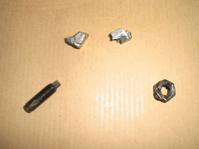

    [attachment=1556]

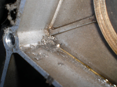

    et pas mal de limaille
    [attachment=1557]
    [attachment=1558]
