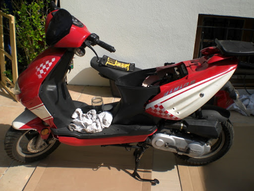

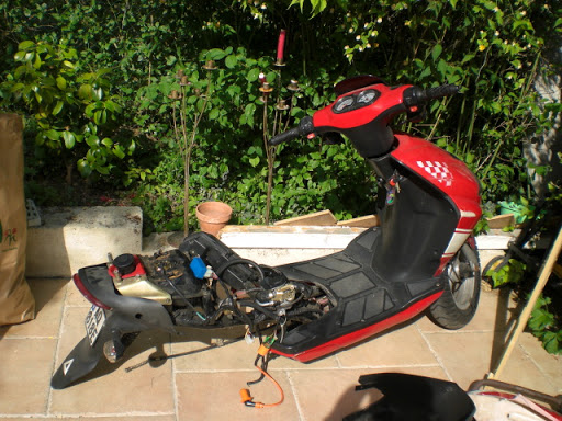

    je prend pour ceci un scooter yiying ( celui de sampikatchou
    [attachment=2183]

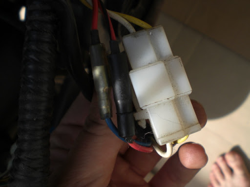

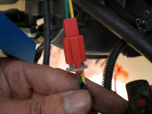

    dans un premier temps démonter les carénages et déconnecter les fils du moteur
    [attachment=2184]
    [attachment=2185]

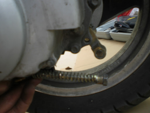

    puis démonter le câble du frein arrière
    [attachment=2186]

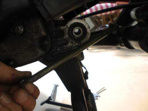

    dévisser la barre transversale sous le scooter ( celle juste après la béquille
    [attachment=2187]

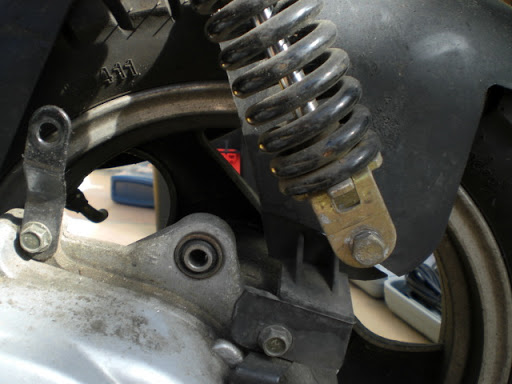

    finalement démonter la suspension
    [attachment=2188]

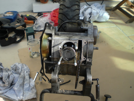

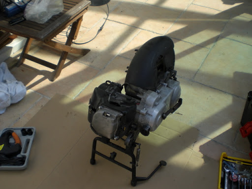

    vous pouvez maintenant reculer le moteur en soulevant par l'arrière le châssis du scooter et en le fessant rouler vers l'avant.
    vous obtenez ceci :
    [attachment=2189]
    [attachment=2190]

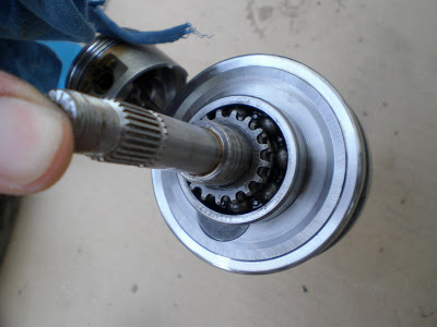

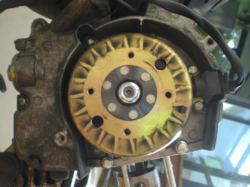

    pour enlever l'écrou du volant magnétique [attachment=2192]
    vous devez bloquer l'axe grâce a la joue fixe monté a l'envers comme ceci ( les dents sont bloqué par le haut )
    [attachment=2193]
    pour démonter le volant magnétique utiliser ou arrache volant de type buzzetti http://www.gy6.fr/Outillage-et-fournitures/Arrache-volant-Buzzetti-5224/prod_214.html
    ou bien comme moi de type a griffes
    http://www.norauto.fr/Acheter-Extra...leurs-Arrache-Rotule/756361-NorautoSI-/1.html
    [Image externe brisée]:http://picasaweb.google.fr/hillidane/TutoDemontageMoteur#5475171279158472658
    démonté avec la clef a choc mais tout a fais faisable avec une clef quelconque

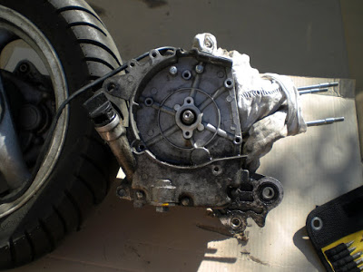

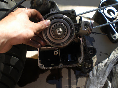

    on obtient donc ceci :
    [attachment=2194]

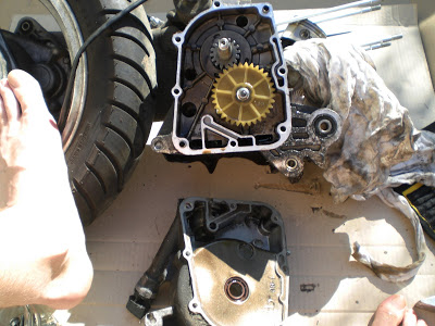

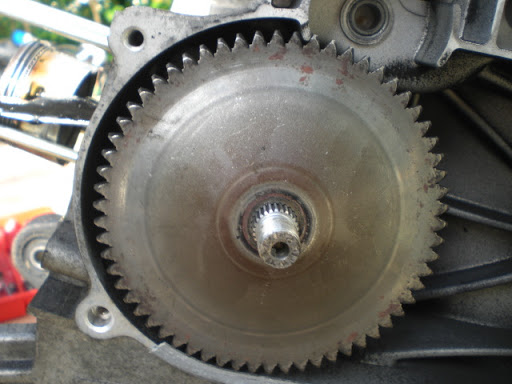

    on démonte toutes les visse et on enlève la première partie du carter et on tombe sur la réduction qui fais tourner la pompe a huile
    [attachment=2195]
    on démonter la roue en plastique en la bloquant ( tournevis au contacte des deux roues denté pour la maintenir)
    derrière celle ci on peut accéder a une autre vise qui permet de démonter le carter et d'accéder au vilebrequin
    ( pour désolidariser les parties des carter il faut avec un petit tournevis planter dans le joint et taper légèrement avec un maillet dessus et répéter l'opération tout autour du carter )

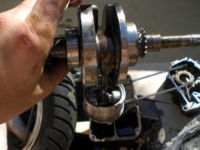

    nous voici en Possession du vilebrequin [attachment=2196]
    [attachment=2197]
    [attachment=2198]

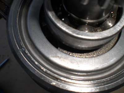

    on peut vérifier les roulements de celui-ci [attachment=2199]
    dans le cas de ce scooter ils ont été épargné par les pièces qui se baladais dans le fond [​IMG]
    ils n'ons laisser que des traces dessus
    [attachment=2199]

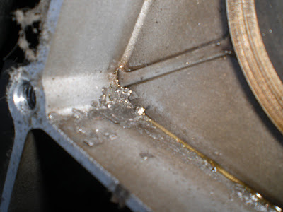

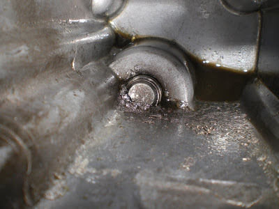

    et pas mal de limaille
    [attachment=2200]
    [attachment=2201]

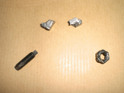

    voici les fautives :
    [attachment=2202]
    et il en manque une qui est pas sur la photo
