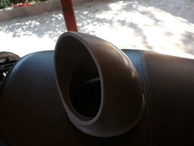

    vu qu il fait très chaud dans ma région et que je n ai pas trouvé ou acheter cet objet, je me suis fabriqué une écope de refroidissement.
    objectif : forcer l air a rentrer en plus grande quantité sous le cache moteur.

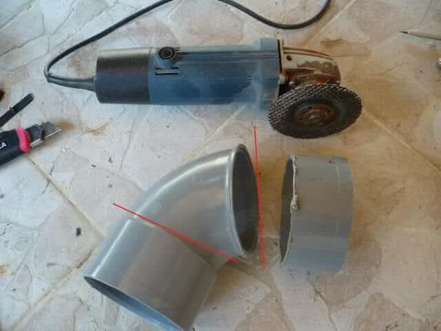

    j ai utilisé un coude en PVC diamètre 100 (millimètres) que l on trouve en magasin de bricolage pour 3 €.

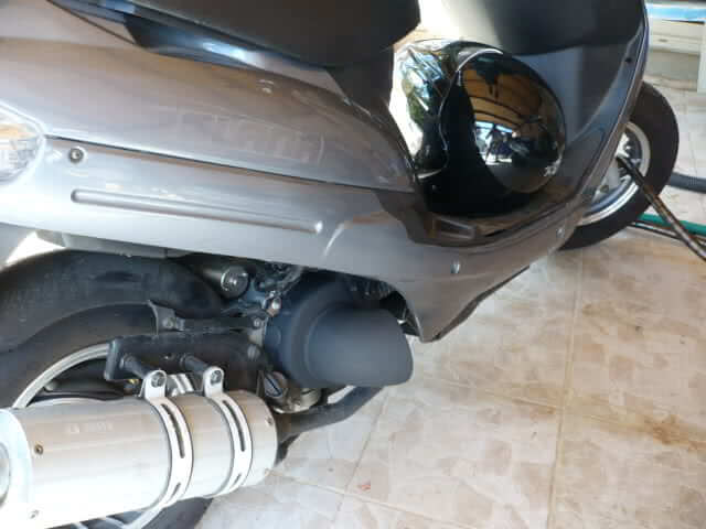

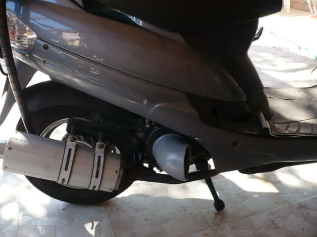

    figurez vous que une fois coupé juste avant le début de la partie coudée, le diamètre interieur est de 9.3 cm soit presque exactement le diamètre exterieur de l ouverture de nos cache turbine (9.2 cm).
    du coup il n y a plus qu' à insérer et coller ou visser. pour ma part j ai préféré visser de l intérieur du cache turbine.
    un bon ponçage et une peinture noir et le tour est joué.
    voici les photos
