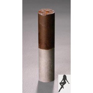

    [attachment=1245]
    Produit type dérouillant. Bon ici c’est de la rouille vraiment très fine et de surface, pour certaines pièces plus corriace il faudra vraiment quelques heures pour un bon résultat .

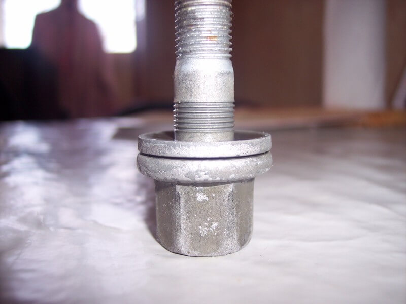

    Mais il y as mieux ! beaucoup mieux ! l’acide chlorhydrique [attachment=1246]
    Alors par contre, cette acide est plus « dangereux » a manipuler du fait que quand ont vas plonger la pieces dans un bain, la sa va vraiment faire un bouillon, donc méfiance pour les petites projections !
    Et surtout il vas attaquer beaucoup plus vite, et beaucoup plus fort ! rester non loin de la pièces afin de surveiller l’avancement !
    Rincer extrêmement bien la pièce après traitement, car sinon il se pourrait que l’acide continu d’attaquer après ! veillez aussi a la poncer / brosser, dans le même soucis…
    Alors pareil pour la dilution, verser l’acide dans l’eau et non l’inverse !.
    Il est largement préférable de faire un bain, étant donné la réaction de l’acide…
    La dilution et le temps de trempage sa dépend de l’état de corrosion . A vous de jugez .

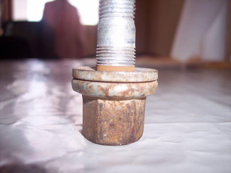

    en résultat sa donne cela :
    [attachment=1247]
    Pièce peu oxydée

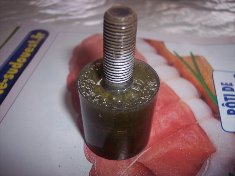

    [attachment=1248]
    Pendant le traitement, à 100% d’acide, et oui ca bouillonne fort !

    En résumé : pièces délicates (taule fines, pot, petites pièces, ou alors avec peu d’oxydation ) utiliser plutôt l’acide phosphatique qui est plus simple d’emploi, moins puissant et utilisable directement sur la pièce.
    Grosses pièces très corrodées, utiliser plutôt l’acide chlorhydrique , en bain.
