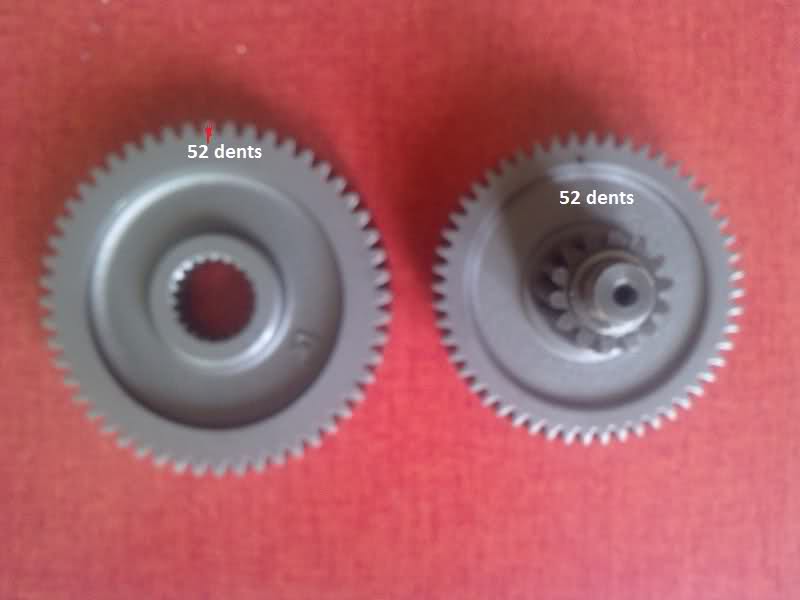

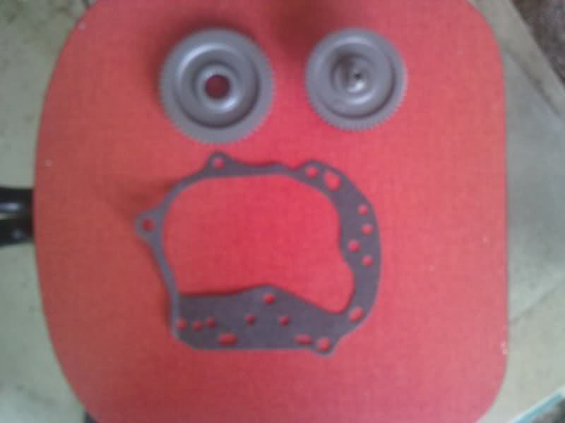

    Je vient de recevoir ce matin la Transmission final racing naraku pour scooter a roue de 10 pouce :shy:
    L'installation c'est effectuer sans problème et en 15mm.
    Voici le résultat de mon premier test vite fait et pas vraiment optimal car beaucoup de vent et très peut de distance.
    1° Donc pour la perte de vitesse au démarrage elle est vraiment minime sur ma configuration.
    2° Pour la vitesse de pointe final j'ai gagner entre 6/8 km/h donc 8%, pas loin des 10% annoncer mes cela peut être fausser par le vent de face que j'avais , la route pas vraiment plate, donc sa monte et sa descend et le très peut de distance pour pousser le moteur a sont maximum, et le cdi d'origine juste débrider car mon racing avait griller il y a déja quelque mois de cela..
    3° je trouve aussi que le scooter hurle moins et que celuis si vibre beaucoup moins a pleine vitesse
    Il y aura sûrement a revoir le poids des galets pour un réglage optimum.
    Donc il vas falloir que je refasse un test plus pousser et dans des meilleur condition pour donné un avis plus précis, mes bon le gain est la, c'est indéniable...
    [attachment=45]
    [attachment=46]
    [attachment=47]
    ATTENTION DE NE PAS OUBLIER DE RECUPERER LA PETIT RONDELLE EN PLASTIQUE BLANC QUI CE TROUVE SUR L'ANCIENNE TRANSMISSION ET DE LA REPLACER SUR LA NOUVELLE CAR ELLE N'EST PAS FOURNIE AVEC LE KIT..
