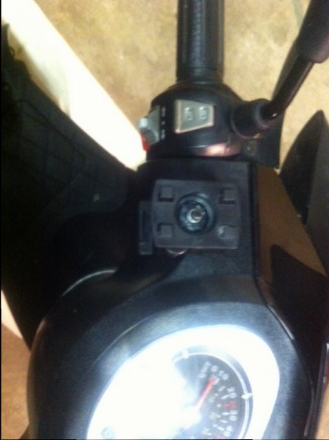

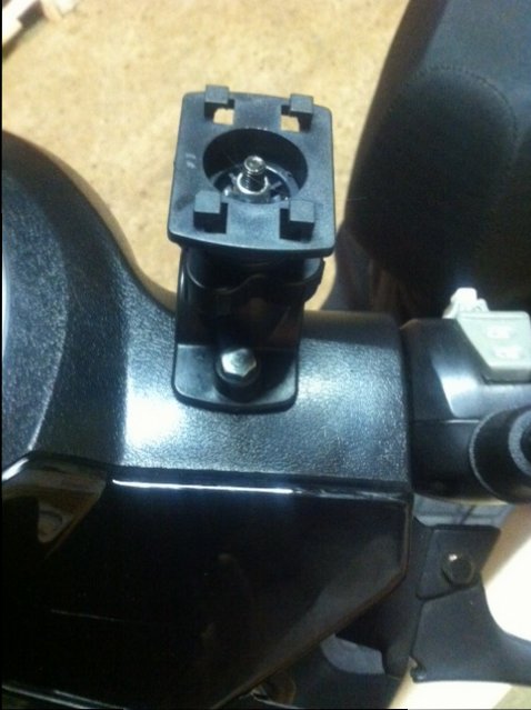

    [attachment=1963] [attachment=1964] Voilà, tout simplement comment fixer un GPS sur son scooter.
    Faire un trou sur le haut du guidon, placer le socle et visez le avec un écrou en dessous.
    Vous n'avez plus qu'a clipser votre sacoche étanche dessus prévue à cette effet.

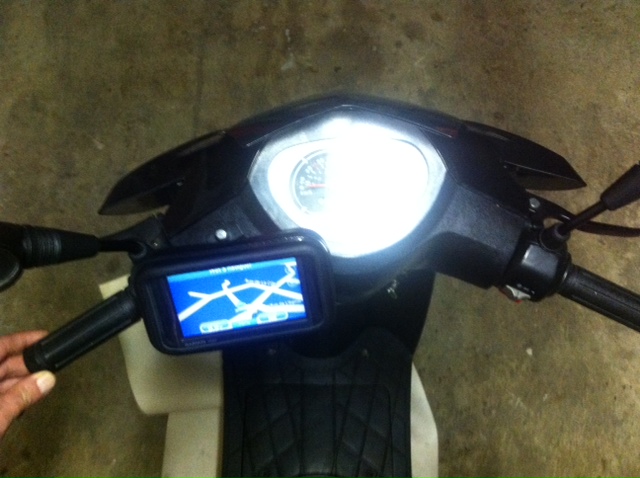

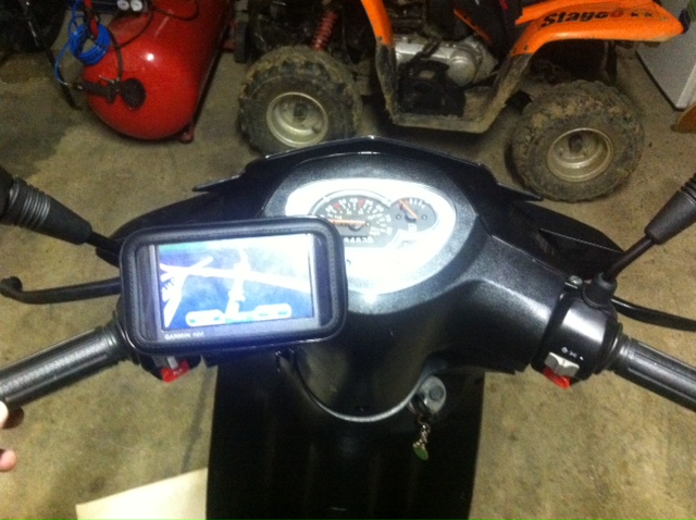

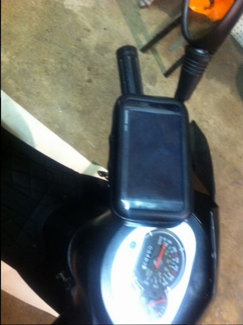

    [attachment=1960] [attachment=1961] [attachment=1962]
    N'oubliez pas de placer aussi un allume cigare que vous brancherai sur votre batterie.
    Voilà ce que cela donne après, Bonne route.
