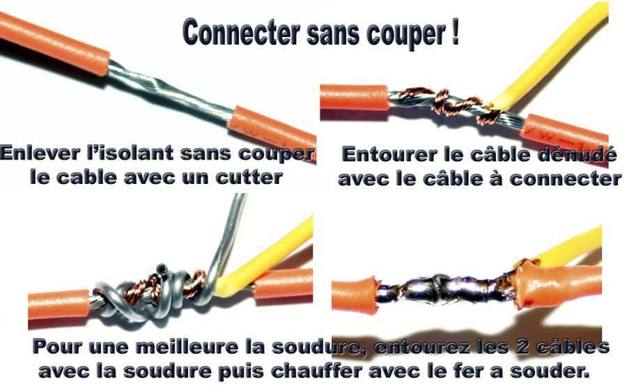

    Mais comme il n’y a qu’un fil a couper, le noir&blanc dans notre cas,
    voila la méthode pour connecter 2 fils entre eux sans couper, ni dominos.
    Pour étamer (mettre de la soudure) sur un fil, entourer le fil avec l’étain (soudure),une image c’est mieux qu’un long discours

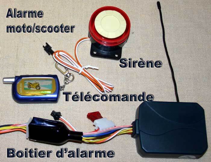

    Voici le système d’alarme :
    [attachment=1267]

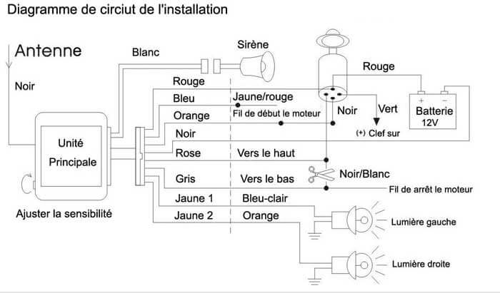

    Tout d’abord le schéma de branchement de l’alarme:
    [attachment=1268]

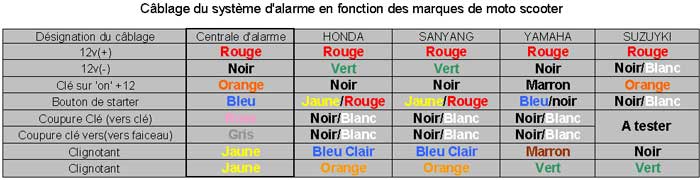

    Et le tableau de correspondance des fils a brancher
    [attachment=1269]

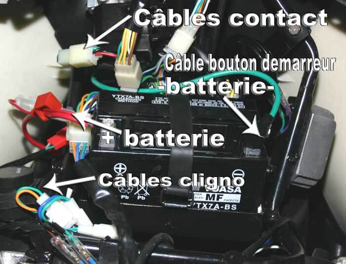

    La première des chose a faire c’est de repérer les fils sur notre engin
    [attachment=1270]
    Il faut trouver les câbles :
    Qui viennent
    -de la clé de contact
    -du bouton de démarrage
    -des clignos

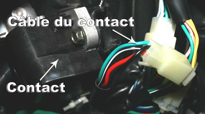

    [attachment=1271]
    on a repéré le câble qui vient de la clé de contact, c’est sur ce câble que nous aurons le plus de branchements a faire.
    on remarque que pour notre cas les câbles correspondent a ‘Honda/Sanyan’

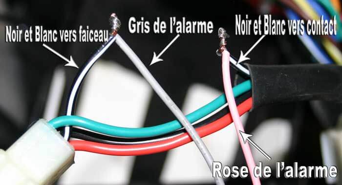

    Le seul câble a couper est le câble noir/blanc qui vient de la clé .
    [attachment=1272]
    Le câble rose (de l’alarme) vers la clé sur le câble noir et blanc on soude on isole.
    Le câble gris (de l’alarme) vers les câblage on soude on isole. .
    Recap le câble rose est sur le noir/blanc vers la clé le retour s’effectue par le câble gris que l’on connecte au câble noir/blanc.

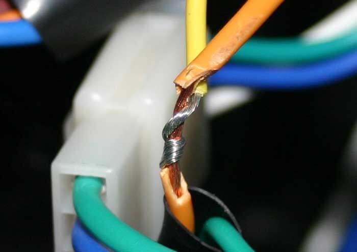

    Au cutter on enlève un peu l’isolant du câble noir (clé) et on connecte le câble orange de l’alarme on soude on isole.
    Voila pour les câble venant de la clé !
    On passe au câble qui vient du bouton de démarrage
    câble jaune/rouge on enlève un peu d’isolant on branche le câble bleu de l’alarme on soude on isole.
    Il ne reste plus qu’a câbler les clignos
    Peu importe cligno droit ou gauche les fils sortant de l’alarme sont jaune
    Au cutter on enlève un peu l’isolant du bleu clair et on connecte
    le câble jaune de l’alarme on soude on isole.
    Au cutter on enlève un peu l’isolant du Orange et on connecte le câble jaune de l’alarme on soude on isole.
    [attachment=1273]
    Voila c’est presque fini, il suffit de connecter l’alarme à la batterie fil rouge avec cosse au plus et fil noir avec cosse au moins !

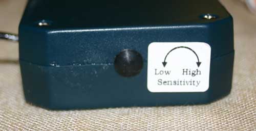

    Avant de refermer la moto on peu régler la sensibilité, chez moi il y a beaucoup de vent donc, j’ai diminué la sensibilité de la centrale
    [attachment=1274]
    Pour régler on enlève le petit bouchon on tourne très peu
    vers ‘low’ pour que l’alarme soit mois sensible
    vers ‘High’ pour que l’alarme soit plus sensible
    Mais faites vraiment petit à petit en tournant très peu.

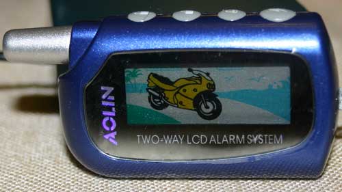

    Maintenant tout ce règle à la télécommande et a son affichage.
    Sur cet écran s’affiche les infos états de l’alarme,batterie,verouillage du clavier …. l’alarme beepe si quelqun tente de voler votre scooter.

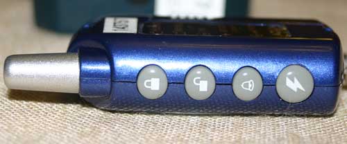

    Et surtout les boutons
    [attachment=1276]
