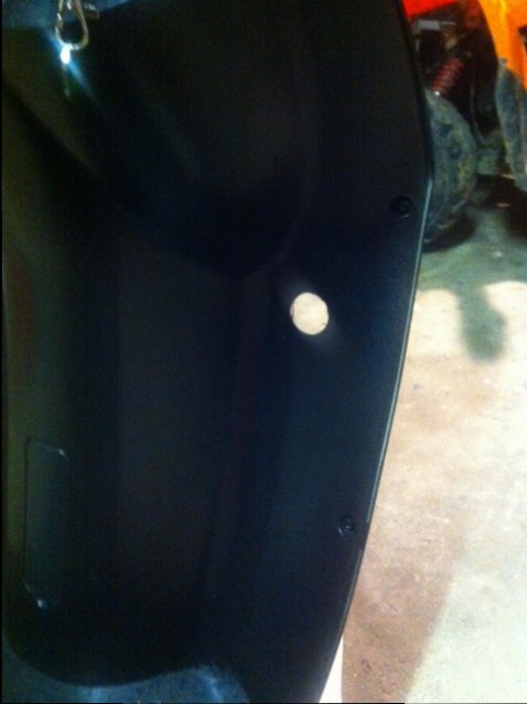

    Faite un trou avec une scie cloche sur la partie du carénage que vous voulez.
    [attachment=1982]

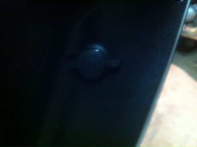

    Voici l'allume cigare
    [attachment=1983]

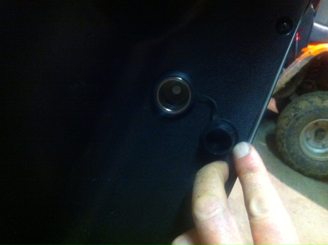

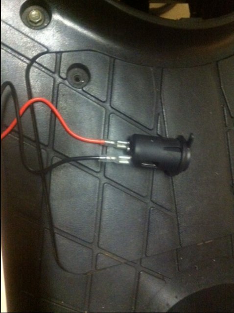

    Passer vos fils dans le trou et insérer l'allume cigare dedans
    [attachment=1984] [attachment=1985]

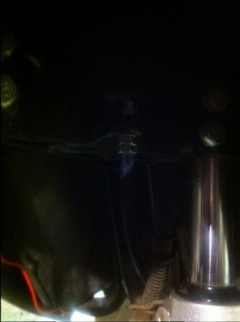

    Fixer le fils noir "moins" sur une partie du chassie
    [attachment=1986]

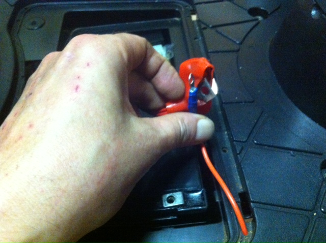

    Le fil rouge sur le plus de la batterie
    [attachment=1987]

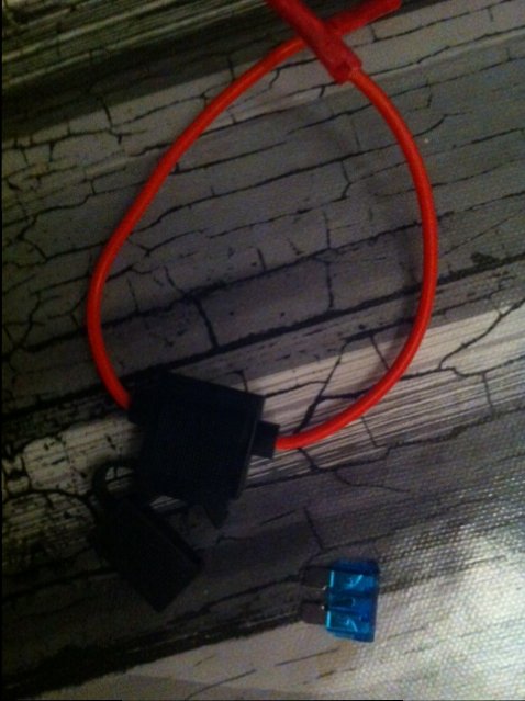

    Et voilà le tour est jouer, mais je conseil un fusible pour l'allume cigare.
    [attachment=1988]

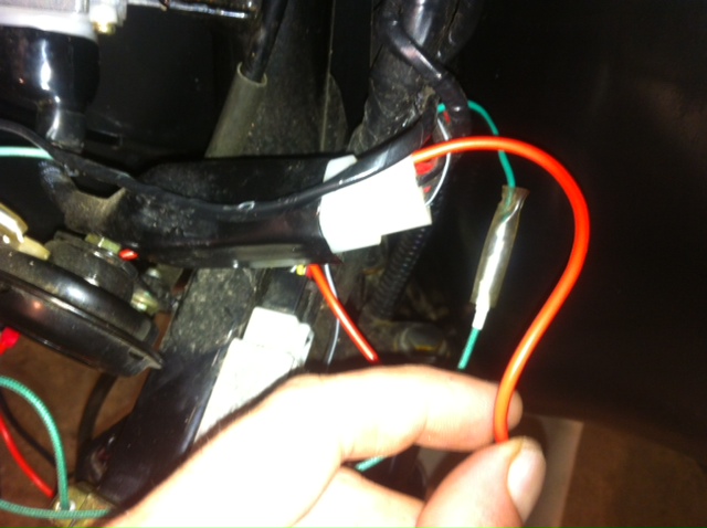

    Vous pouvez également brancher le fil rouge sur le contact, à vous de repérer celui qui a du courant lorsque vous tournez la clef. Il est vrai que l'allume cigare ne sera pas alimenté en permanence si vous passez par le contact du scooter au lieu de la batterie.
    Le brancher sur le contact au lieu de la batterie

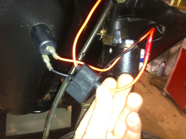

    Je voulais juste le compléter, car avec un fusible de 10 ampères c'est mieux et le brancher sur le contact au lieu de la batterie.
    [attachment=1989] [attachment=1990] [attachment=1991]
    Bonne installation.
