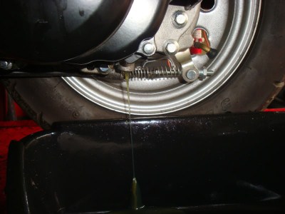

    Vidanger l’huile de la boite de transmission
    [attachment=628]

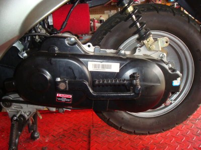

    Retirer le carter de kick
    [attachment=629]
    [attachment=630]

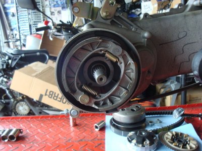

    Retirer le variateur et l’embrayage
    [attachment=631]

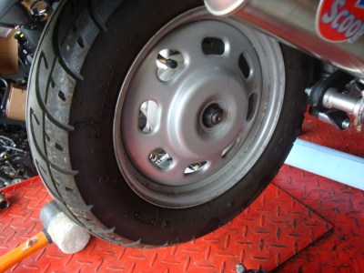

    Retirer la roue arrière
    [attachment=632]
    [attachment=633]

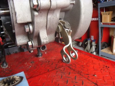

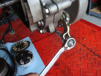

    Enlevez le câble de frein arrière
    [attachment=634]
    [attachment=635]

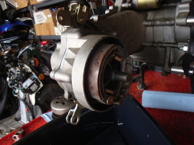

    Retirez les 6 boulons de fixation de la boîte de transmission
    (Noté qu’il ya un boulon plus long dans ce lot. Souvenez-vous de cela pour le remontage. )
    [attachment=636]
    [attachment=637]

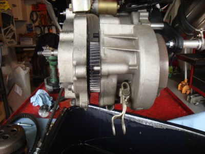

    Assurez-vous que le bac de récupération d’huile est bien en place pour récupérer le reste de l’huile
    [attachment=651]

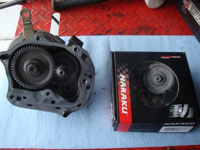

    Voila votre transmission final
    [attachment=652]

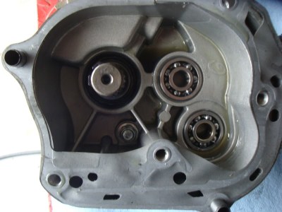

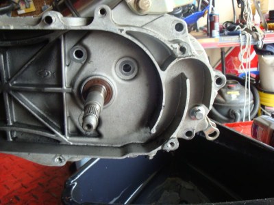

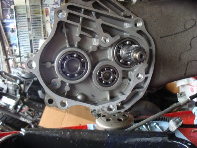

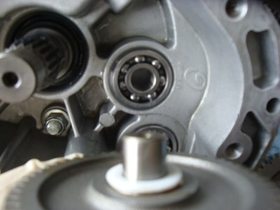

    Les roulements
    [attachment=653]

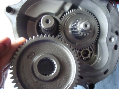

    La transmission longue naraku
    [attachment=654]
    [attachment=655]

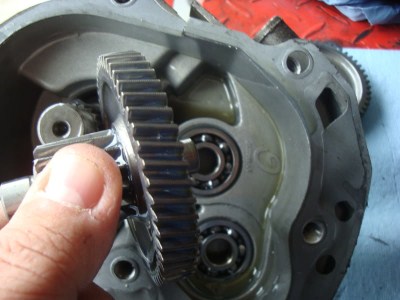

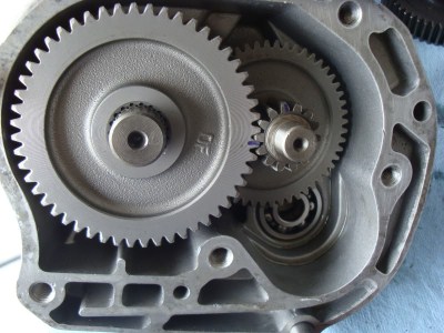

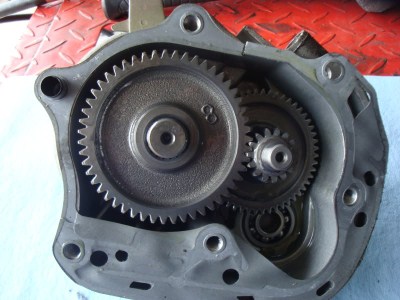

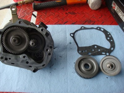

    Enlever la transmission d’origine
    [attachment=656]
    [attachment=657]
    [attachment=658]

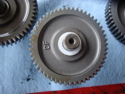

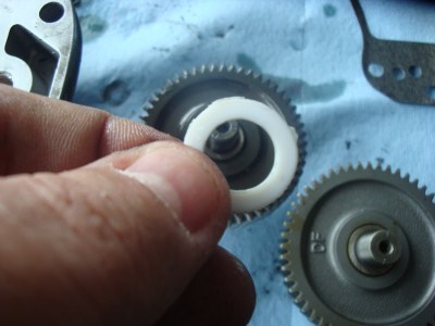

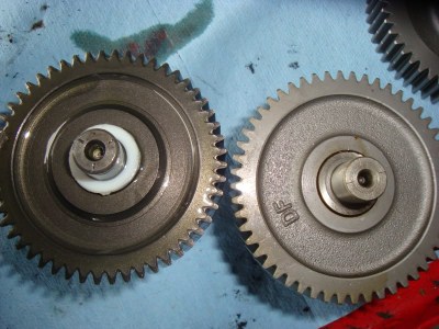

    N’oublier pas de replacer l’ entretoise en nylon sur le nouveau pignon
    [attachment=659]
    [attachment=660]
    [attachment=661]

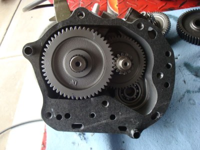

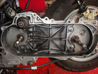

    Nettoyer tous les résidus de vieux joint de la boîte de transmission
    [attachment=662]
    Installer la nouvelle transmission
    [attachment=663]
    [attachment=664]
    Placer le nouveau joint sans oublier avant de le huiler des 2 coté
    [attachment=665]
    Assembler maintenant le carter de transmission sur le carter de
    moteur en s’assurent que tous est bien aligner avec les roulements
    [attachment=666]
    [attachment=667]

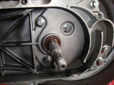

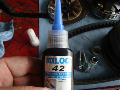

    Utilisez un peu de loctite sur les boulons avant de les visser
    [attachment=668]
    Serrer à la main les boulons puis finir a la clé (ne pas oublier l’emplacement du boulon plus long citer plus haut) puis remplir la boîte de transmission d’huile, vérifier les fuites.

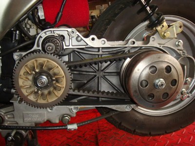

    Puis l’embrayage et le variateur
    [attachment=672]
    Finir avec le carter de kick
    [attachment=673]
