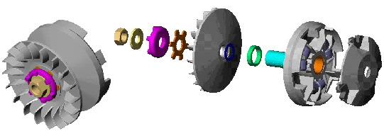

    pour les bride du vario tu en a 2 sorte
    soit une rondelle placer sur le canon du vario en vert sur l image

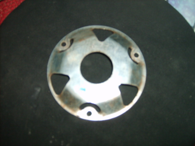

    soit c est une plaque visser a l arriere
    [attachment=1034]
