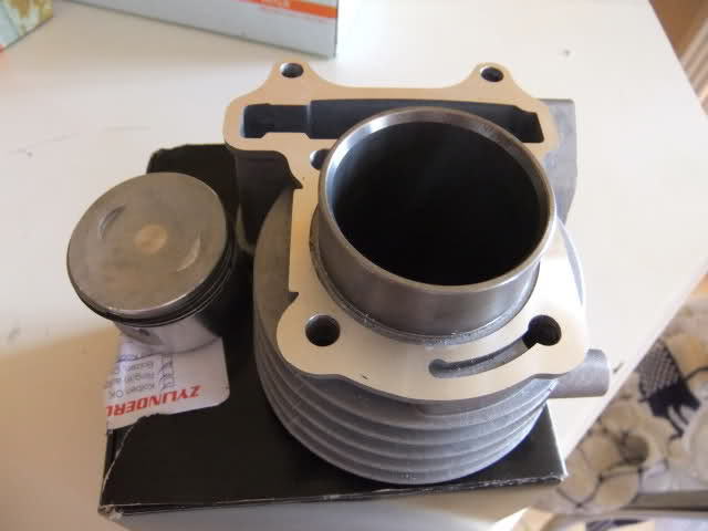

    Sa y est j ais reçu mon kit cylindre ce matin donc je le monte dans l aprem ou demain. Je vous tien au courant.Pour le temps de livraison je trouve sa plus que correcte commander mardi arriver le jeudi.
    [attachment=570]
    Sur mon piston je n ais pas de flèche mais un in de marquer je pense que s est l échappement ?

  13. Visiteur
    \"in\" c'est pas l'admission ? et \"out\" serais plutot l'echappement enfin je sias pas trop lol
  14. chinois54
    chinois54 Guest
    J aimerai bien etre sur avant de le monter.Si quelqu un a une idée.
    Quelle sont les risque a le monter a l envers ?

    Merci bruno pour le tuto, je le monte cet aprem avec les averse qu il y avait hier j ais préférer attendre.
    Ne le prend pas mal mais je pense qu il manque 2 ptit truc a ton tuto le sens du piston car le schéma n ais pas super claire juste rajouter une tite phrase pour explique in admission et flèche échappement.
