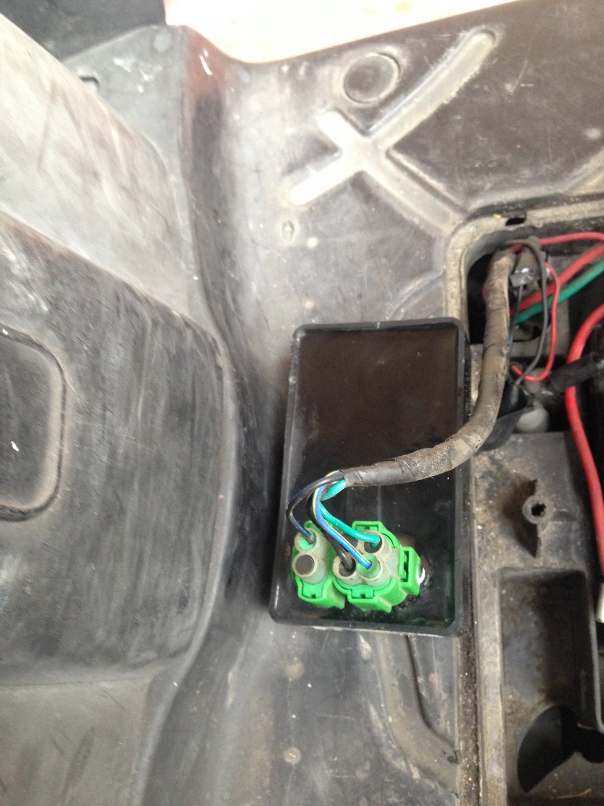

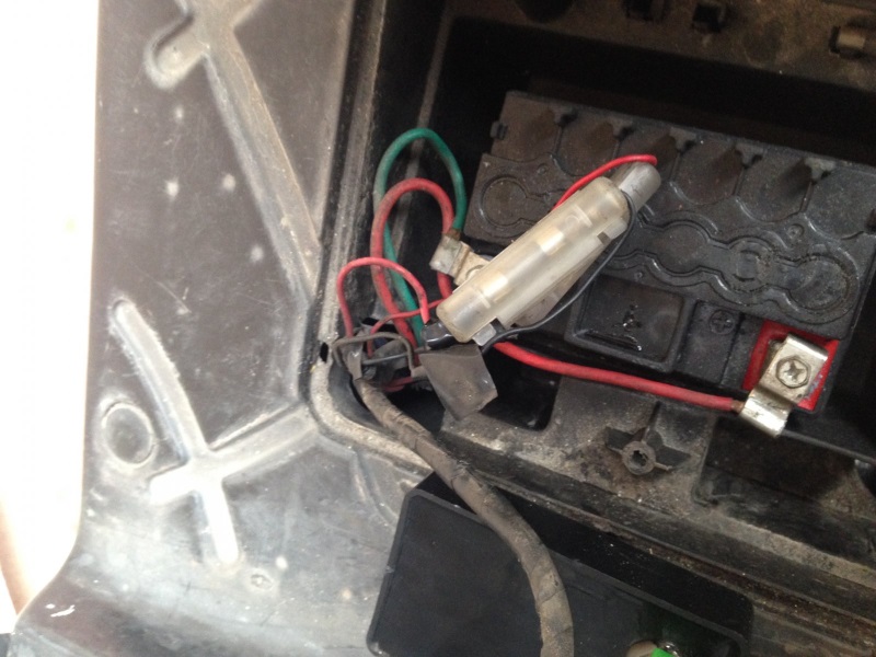

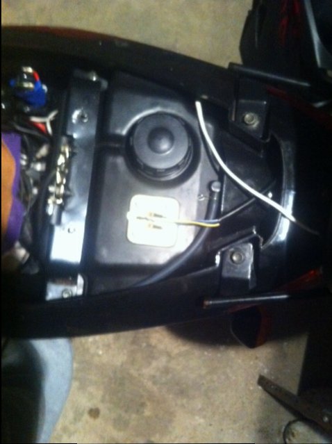

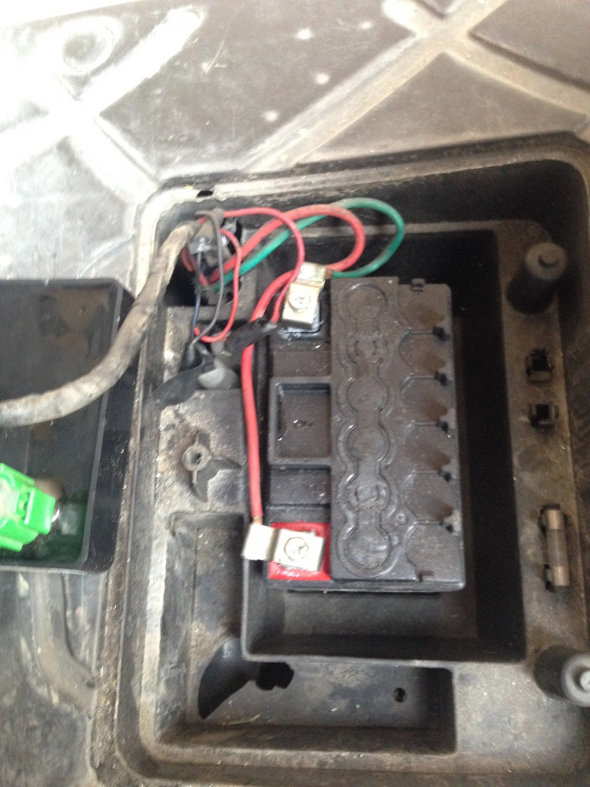

    [attachment=2245] [attachment=2246] [attachment=2247] [attachment=2248] petite precision sur mon CDI voici des photo je sais pas ce qui a etais trafiqué ou si c'est normmal

    Pour l'huile dans le doute fait la vidange, mieux vos gaspiller 1 litre d'huile que de changer un moteur..
    Pour ton cdi il est tous a fait normal, bridé quoi..Par contre les 2 fusibles je comprend pas trop. :confused:
  12. Gerald59
    Un fusible doit servir pour l'allumage je pense et l'autre pour tous ce qui est relié au contact, à mon avis...
  13. sc4t
    On vois bien que cela a été rajouter le deuxième fusibles..

    ouais c'est sa que je me pose comme question il pourrais y avoir un rapport avec le fait que ma jauge d'essence ne marche pas ( toujours a plat meme avec le plein )
    pour le CDI est il possible de le debridé en retirant juste un file au lieux de coupé ?

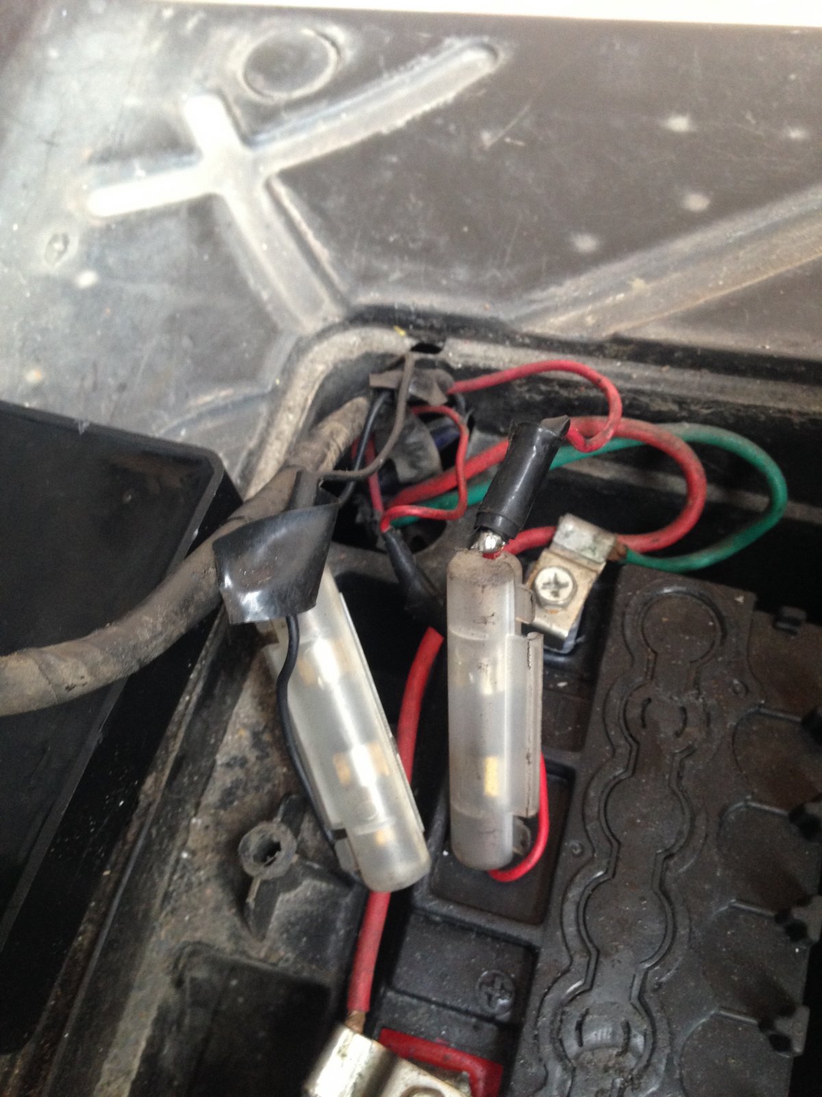

    Oui tu dévisses le boulon en bas et tu vidanges, ensuite tu refermes et tu met ton huile la ou y'a ta jauge, surveille le niveau avec ta jauge pour pas que ça déborde sinon bonjour les joints...Pour ta jauge d'essence, souvent c'est le plongeur qui déconne ou y'a ton réservoir. Pour tes fusibles, enlève ton carénage de devant et suit le câble du fusible pour voir ou il va, enfin tu fais ça pour les deux.

    Hum la jauge sa vaut le coup de réparé ?
  17. Gerald59
    Oui tu enlèves bien toutes les vis qui retienne ton carénage de devant. Réparer c'est pas sur mais la changer oui, c'est simple tu démontes les quatre vis qui retienne le plongeur, ensuite tu le retire, tu mets ton contact avec avec ta main tu montes le plongeur, si l’aiguille monte, ton plongeur est bon faut juste le nettoyer, si c'est ça marche pas il est foutu "paix à lui" :(

    Voilà exemple les vis du plongeur:
    [attachment=2249] [attachment=2250]
