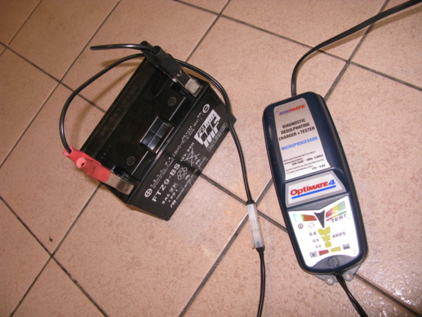

    • Le maintien d’une tension de charge correcte, avec une charge régulière tous les trois mois pour les périodes d’inactivités, notamment en hiver, et une fois tous les 6 mois pour les batteries utilisées très régulièrement.

    Tous les bons concessionnaires deux-roues proposent des chargeurs de batterie de moto ou de scooter pour un investissement (de 30 à 60 euros) toujours rentable et permettant d’améliorer considérablement la durée de vie de la batterie.
    En utilisant un chargeur automatique spécial, vous aurez la possibilité de recharger la batterie ou de faire une charge d’entretien sans la dépose de la moto ou du scooter, mais simplement en plaçant les pinces crocodiles sur la batterie qui reste connectée au circuit électrique de la moto.
