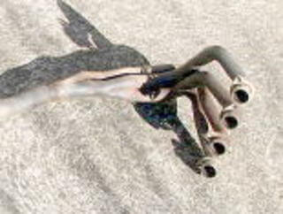

    [attachment=1473]
    Les fuites au circuit d'échappement permettent l'entrée d'oxygène et provoquent les détonations.2 - DISTRIBUTION

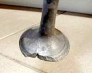

    [attachment=1474]
    Soupape pas étanche = gaz imbrulés. l'essence non brulée passe dans l'échappement chaud et s'enflamme soit au contact de l'échappement ou des gaz de la première combustion...

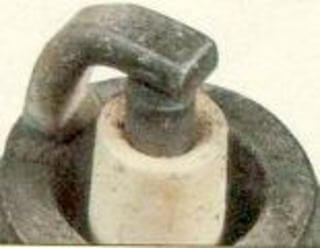

    3 - CARBURATION
    [attachment=1475]- Les électrodes de la bougie sont lustrée et de petites particules apparaissent : le mélange air/essence est trop pauvre et cela provoque des détonations, soit due à un mauvais réglage soit à un échappement un peu trop libre!
    - le carburant utilisé est trop pauvre en octane. Cela peut même casser l'isolant de la bougie.

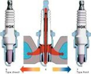

    4 - ALLUMAGE - Une mauvaise avance à l'allumage (trop d'avance) - Un mauvais indice thermique : Avec les bougies trop chaudes, le moteur tourne parfaitement au ralenti, mais a tendance à détoner.
