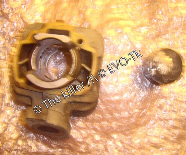

    I - Le Haut Moteur
    Le HM ( Haut Moteur ) est la partie haute du moteur ( et oui il porte bien son nom ! ).
    Il est constituer d'un cylindre, d'une culasse et d'un piston ainsi que de soupapes et d'un arbres a cames.
    C'est cette pièce qui détermine votre cylindré ( par rapport a la taille du piston, ... je ne vais pas me lancer dans des détails technique lol ).
    Le HM ( Haut Moteur ) peut etre changer par un Kit 50cm3, 70cm3 ou meme 80cm3 ou même 90cc ....
    Votre cylindré est d'origine ~ 49cm3 ( 49,13cm3 par exemple pour la plus part des scooter peugeot ! ).
    Alors pourquoi changer pour un Kit 50 pour gagner 0,77cm3 ( Kit 50 = 49,9cm donc 49,9 - 49,13 = 0,77cm3 ) c'est un peut ridicule !
    Mais attention les Kit 50 sont plus travaillés que les moteur d'origine donc meme si le gains de cylindré est minime le gains de performance avec un bon kit peut etre tres grand !
    Apres avec les autres kit ( 70cm3 ou 80cm3 ), là le gains est énorme mais attention l'utilisation de ses kit sur voie publique est interdite !!
    A l'installation de kit puissant il est conseiller de changer au moins le vilbrequin et le carburateur ( pour un plus gros ).
    Voir la photo d'un cylindre est d'un piston : Cliquer Ici ( Moteur 2T )

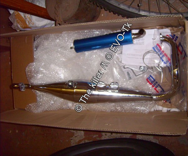

    II - Le Pot d'échappement
    Le pot d'échappement, la pièce la plus changer sur les scoot 2T.
    Sa forme en cône/contre-cône permet un très important gains de performance.
    Il permet l'augmentation des régime moteur et donc un gains de performance que se soit a faible régime ou un haut régime !
    A l'installation d'un pot de détente il vous faudra obligatoirement le débrider ( sinon il n'y a aucun gains de performance et donc sa ne sert a rien ! ) et aussi changer vos galets ( les allégés ) !
    Voir la photo d'un pot de détente ( Ici un Bidalot S1 ) : Cliquer Ici
    Sur un moteur 4T le changement de pot d'échappement pour un pot "sport" n'apporte qu'un plus jolie bruit, n'espérer pas en tirer de performance ;)

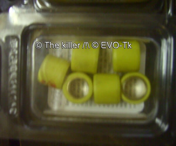

    1 - Les Galets
    Dans un variateur il y a habituellement 6 galets ( defois 9 dans certain variateur de compétition ! ), les galets joue un rôle important dans l'accélération et la vitesse de pointe ! Plus les galets sont lourds plus le scooter aura de mal a s'élancer mais il aura une bonne pointe ! Si les galets sont léger le scooter s'élancera vite mais il aura une moins bonne pointe ! Attention trop leger le scoot tournera dans le vide sans réussir a s'élancer et trop lourd il n'arrivera pas a s'élancer non plus ;)
    Voir la photo de galets : Cliquer Ici

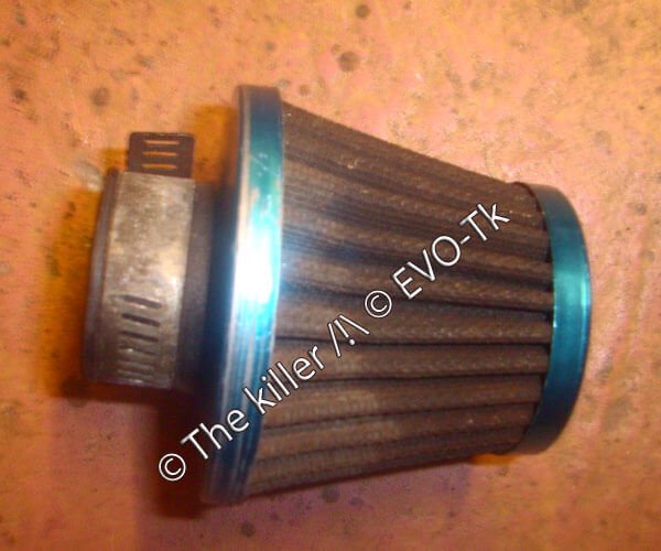

    X - Le Filtre à Air
    Le filtre a air peut être aussi bien une boite ( boite a air d'origine ) ou un cornet !
    Un bon filtre a air est un filtre a air qui ne laisse passer aucune impureté sans pour autant freiner l'air !
    Un filtre a air encrasser peut faire plus consommer penser a le nettoyer tout les 5000Km environ !
    En clair le cornet est bon pour l'esthétique uniquement, niveau performance il vaut mieux garder la boite a air qui a une réserve d'air et qui filtre mieux l'air et ne prend pas l'eau !
    Pour le grosse config ( Kit 70, .. ) la boite a air est conseiller aussi mais dans se cas il faudra la "préparer" c'est a dire mètre une mousse filtrante plus performante et agrandir les entrées d'air !.
    Le filtre a air est fixer sur l'arrivée d'air du carburateur.
    Voir la photo d'un cornet : Cliquer Ici

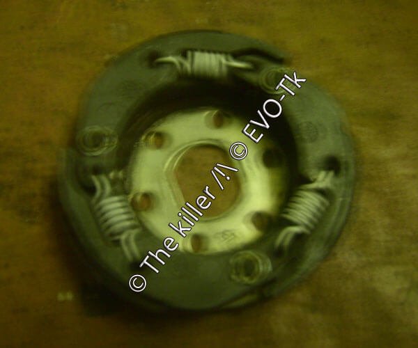

    XII - L'Embrayage
    Ne pas confondre le nom avec "Embiellage" car cela n'a rien n'a voir ! lol.
    L'embrayage sert a se que si le moteur est arrêter par exemple la roue tourne dans le vide ! et ne reste pas dépendant de tout le reste du moteur sinon pousser son scooter pour le rentrer dans son garage serai une épreuve de force lol mais il sert aussi a laisser le moteur prendre des tours avant que le scooter avance ! Si l'embrayage s'ouvré direct le scooter n'aura pas le temps de prendre un peu de tour est donc il n'aurai aucune.
    Voir la photo d'un embrayage : Cliquer Ici
