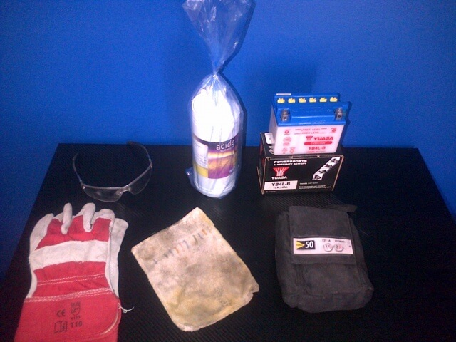

    Alors pour faire la mise en route d’une batterie sèche il va vous falloir les choses suivantes.
    – Batterie neuve sèche
    – Acide sulfurique ( Faire très très attention)
    – Chargeur de batterie
    – Un chiffon
    – Voltmètre, testeur ou indicateur de charge
    Il vous faudra impérativement des EPI pour manipulé l’acide
    (Equipement de protection individuel)
    – Gant
    – Lunette
    – Masque
    [attachment=1241]

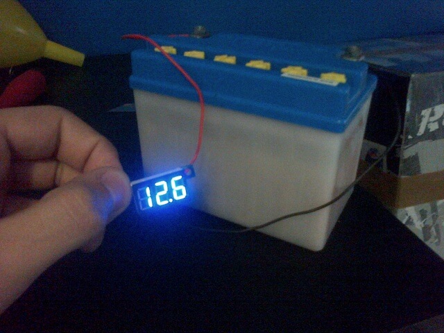

    Etape 1:
    * Ouvrir les récipient de la batterie
    * Remplir chaque compartiment de la batterie jusqu’au niveau MAX avec l’acide
    * Laisser la batterie essoré l’acide pendant 30 min
    [attachment=1242]
    Les niveaux d’acide vont sans doute descendre !
    Il va falloir donc remplier à nouveau chaque compartiment au maximum avec de l’acide sulfurique !
    Ensuite a l’aide d’un chiffon nettoyer le surplus d’acide qui peu avoir coulé .
    A cette étape votre batterie et prête a être chargé !

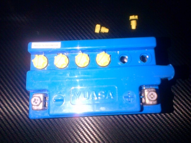

    Etape 2 :
    Cette étape c’est la plus facile, il suffit de mètre la batterie en charge pendant 12h ou 15h !
    * Pensée a laisser les compartiment d’acide ouvert ! Très important, sans ça la batterie ne se charge pas bien.
    Pour faire la réaction chimique il faut de l’air.
    * Pensée à vérifier a partir de 10h de charge régulièrement l’intensité de la batterie a l’aide d’un Voltmètre.
    [attachment=1243]

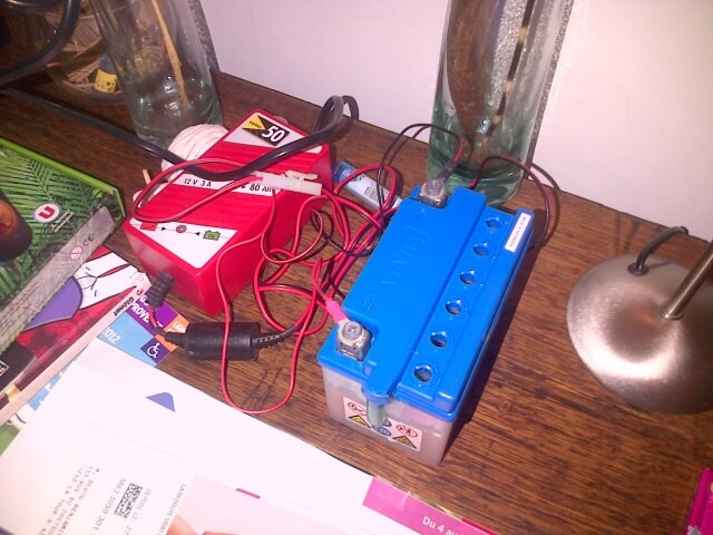

    Etape 3
    Votre batterie et normalement charger !
    Pour vérifier utiliser un voltmètre, si l’intensité de la batterie et supérieur a 12V c’est pas bien grave au contraire !
    [attachment=1244]
    Votre batterie et prête à être monté sur votre 2 roues !
