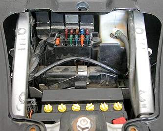

    1 – Aucun bruit lorsque j’appuie sur le démarreur
    [attachment=1226]
    Vérifier le contacteur à clé, contacteur de béquille (shunter), le contacteur d’embrayage si la moto en est équipée, le contacteur de démarreur (alimenter directement le démarreur avec un + batterie), les fusibles, la charge de la batterie (vérifier l’intensité des voyants ou du phare).
