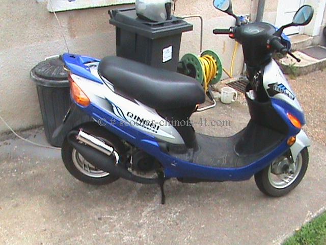

Mon scooter QINGQI QM50QT-6A
Discussion dans 'Discussions générales' créé par sc4t, 6 Juil 2009.

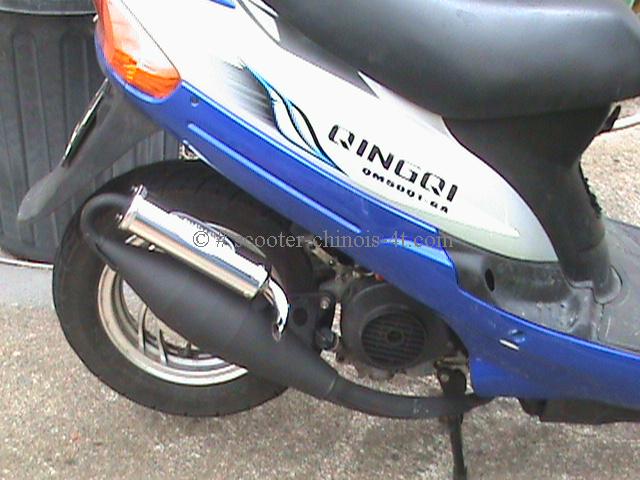

    QINGQI QM50QT-6A
    Vitesse de croisière: 85km/h
    [attachment=685]
    [attachment=686]
    Échappement sport scooter chinois a moteur 4T pour scooter chinois a base de moteur gy6/ 139qmb

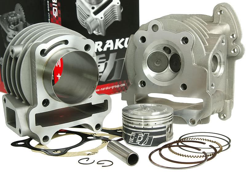

    KIT 90CC (51mm) CULASSE/CYLINDRE/PISTON NARAKU
    [attachment=687]

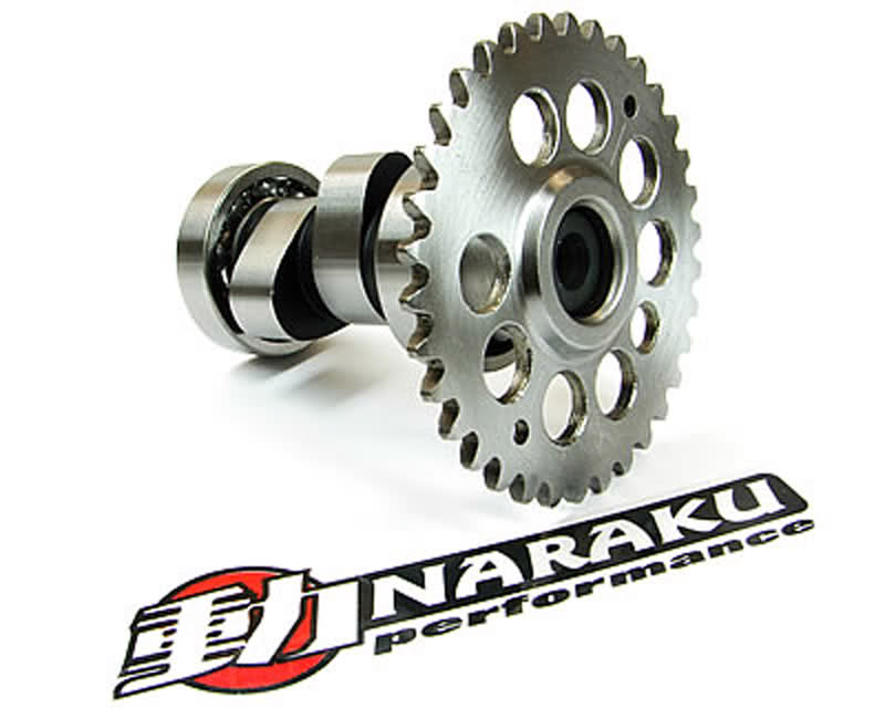

    ARBRE A CAME NARAKU V1
    [attachment=688]

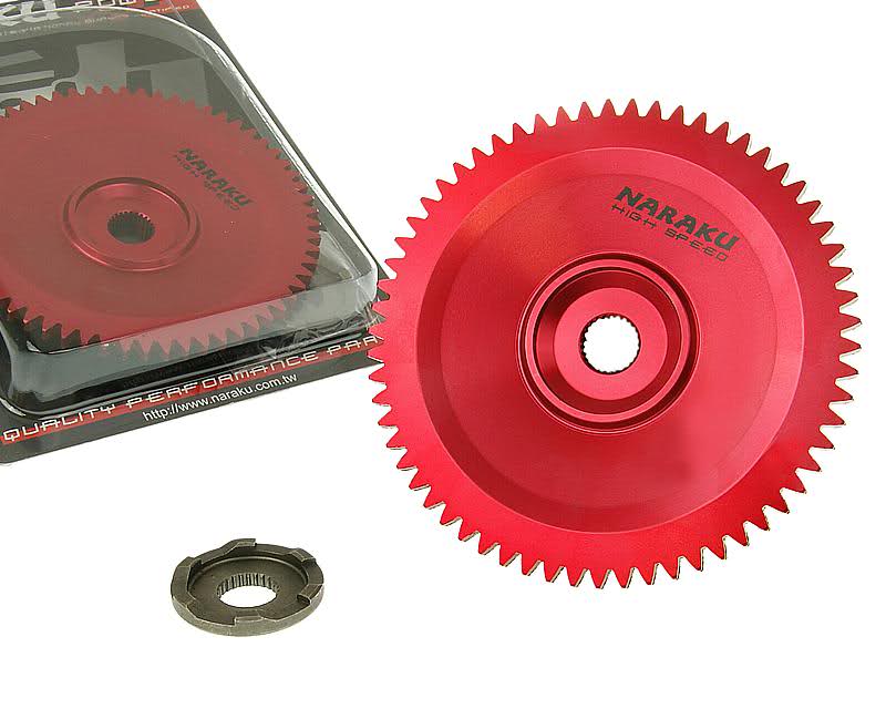

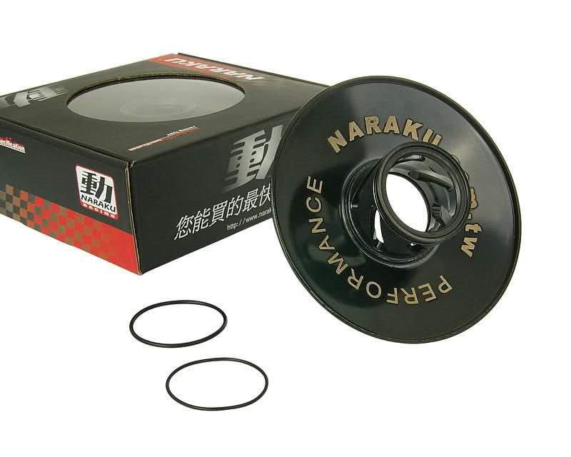

    POULIE (JOUE) DE VARIATEUR NARAKU
    [attachment=691]

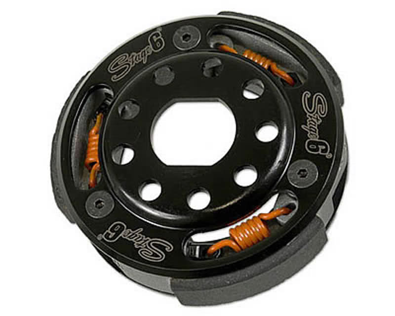

    EMBRAYAGE STAGE 6 + ressort de contre pousser 1000TR/MN
    [attachment=693]

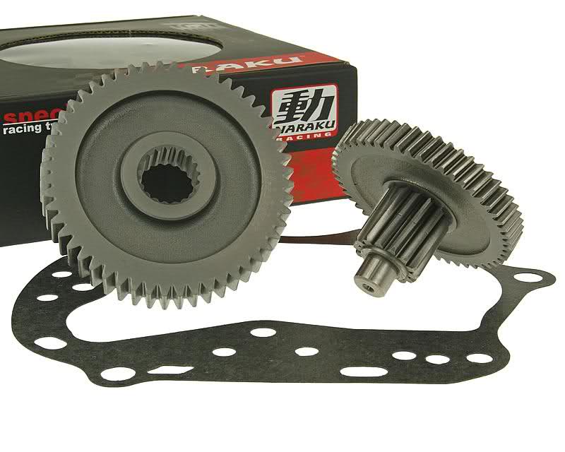

    Transmission secondaire NARAKU +10%
    [attachment=695]

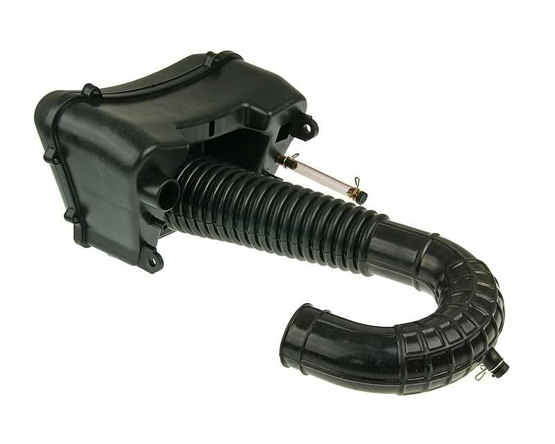

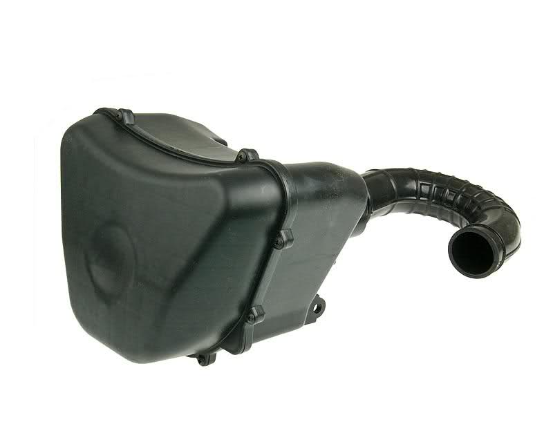

    FILTRE A AIR DE 125CC
    [attachment=696]
    [attachment=697]

    Alor excuse moi de poser cette question mais dans ta video tu demarre ton scoot au demarreur , Moi j'ai monter depuis peu un kit 72cc (toi un 92cc) Moi ses pas la peine j'ai beaucoup trop de compression pour que mon demarreur demarre le scoot ! obliger de kick none stop, Comment à tu fais pasque ses interessants meme si je m'y suis jamais vraiment pencher sur se sujet
  5. Visiteur
    un grosse batterie yuasa
    de gros cable
    un moteur de demarreur bien huilé (beaucoup sont dur d origine)
    et un demarreur en 2 fois, ca fait tout partir ou presque

    bonjours, a tu fait une préparation ou autre sur ton moteur ? car je suis en full naraku et il m'est impossible de dépasser le 80 km/h ...
    Petite précision pour dire que mon scooter est toujours de ce monde et fonctionne toujours a la perfection.. :D
  11. Visiteur
    Belle machine de guerre,félicitation pour la cohésion d'ensemble & le résultat
  12. Visiteur
    ca a l'air de bien marcher mais.. il devrai pas allé plus vite avec toutes ces pièces? Ca fait un gros investissement quand même.
    J'espere roulé à cette vitesse et j'ai pris moins de pièces .. :s
  13. Visiteur
    SC4T6 parle de vitesse réelle pas de vitesse compteur
    Et dans le cas de ce scooter, 85km/h en 10\" de roues, c'est déjà pas mal quand même....
    A mon sens, un kit, c'est pour la patate, si c'est pour rouler vite, faut pas acheter un scooter........
    A+
  14. Visiteur
    Je me doute bien qu'il parle de vitesse réelle, mais kit 90cc quand même. Je sais que certain 125 dépassent pas les 90 mais la ya quand même beaucoup de matos
  15. Visiteur
    N'oublie pas que c'est un 4 temps,et tu as toi même remarqué que certains 125 ne dépassent pas 90.
    Donc au final,c'est pas mal non ?
    Après avec une transmission & plein de pignons,tu gagnes en allonge & tu perds en accél....
    Mais est ce bien raisonnable avec des roues de 10\" & un cadre tubulaire pas prévu du tout pour ça ?
    Tu m'as compris.

    tu arrive à démarrer à l’électrique ??
  18. sc4t
    Re : Mon scooter QINGQI QM50QT-6A
    Oui, des fois non
  19. Pierre31
    Pierre31 Moderator
    15 Oct 2013
    388
    C'est normal, le démarreur racing si tu là monté, manque cruellement de puissance, il est juste bon à améliorer le démarrage avec les kits jusqu'a 82cc.
