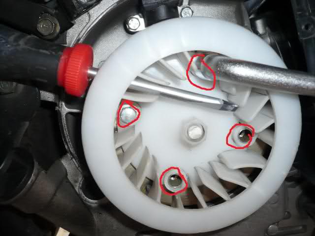

    2. demonter l ancienne turbine
    comme pour le variateur, il faut bloquer la rotation.
    un tourne vis suffit.
    [attachment=1729]

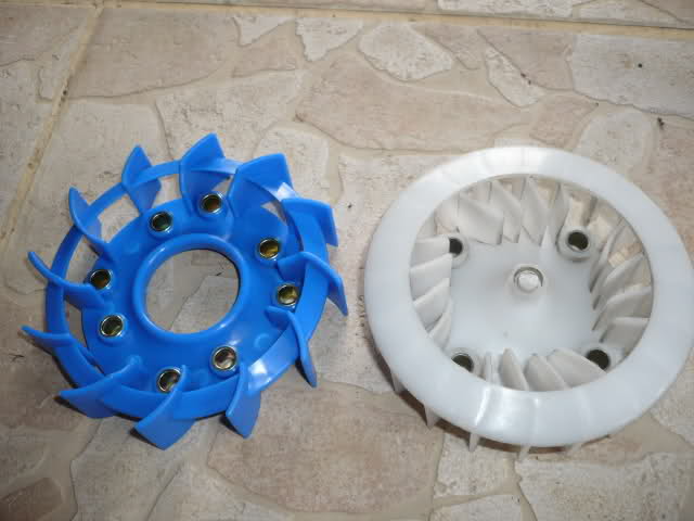

    3. petit comparatif des turbines
    [attachment=1730]

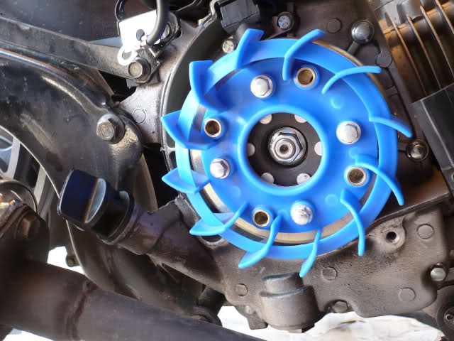

    4. on monte la nouvelle avec les 4 ecroux
    [attachment=1731]
    et voila le tour est joué.
