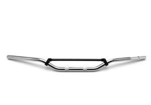

    *Guidon alu street bike

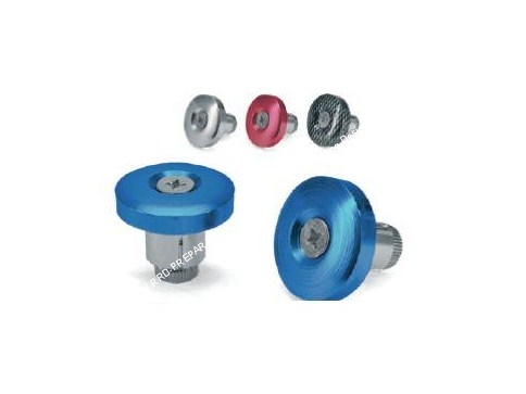

    *Bouchon de guidon alu (couleur au choix)

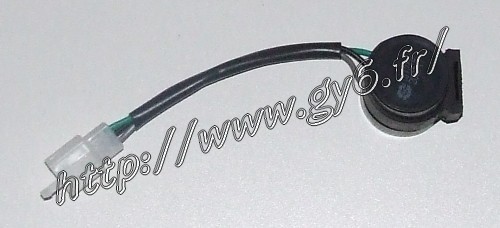

    Pensez a démonter la central clignotante le bloc qui fait le \"clic-clac\" quand les clignots sont allumés
    [attachment=329]
