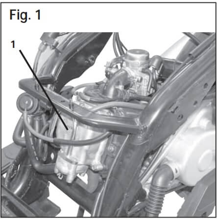

    – Enlever le couvercle de la tête ( Fig. 1, partie 1. ) . Veillez à ne pas endommager les joints.

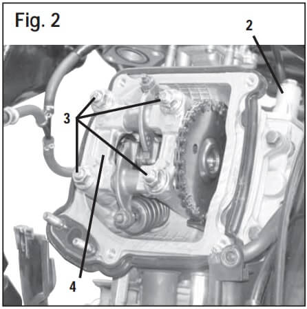

    – Retirer la bougie d’allumage .- Desserrer l’écrou central du tendeur de chaîne de transmission (fig. 2, partie 2. ) .
    [attachment=1129]
    – Retirez l’unité du tendeur de chaîne en dévissant les deux vis qui le fixent au cylindre d’origine.- Retirez les deux vis extérieures M6 ( côté chaîne ) qui relient la tête sur le carter du moteur.
    – Dévisser les quatre écrous M7 sur les goujons centraux sur le support d’arbre à cames (Fig. 2, partie 3. ) .
    – Enlever le groupe de soutien égaliseur ( Fig. 2, partie 4. ) Et arbre à cames, la culasse et le cylindre .

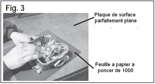

    En cas de remplacement des guides de soupape à la fois pour le démontage que pour le montage chauffé avant la tête à l’aide d’un séchoir ou une cuisinière électrique .
    Après avoir remplacé les guides reprennent les sièges de soupape avec un dispositif de coupe approprié .Poncer les vannes avec de la pâtes abrasif et nettoyer la tête avec toutes ses composantes , les dépôts restants et les pâtes abrasif .Lavez et dégraissez scrupuleusementRemonter les vannes comme ils étaient à l’origine après avoir bien lubrifiés les tiges , passez au test d’étanchéité tel que décrit à la rubrique « essai d’étanchéité de la vanne . « AttentionLe ponçage de de la culasse doit être effectuée par un atelier agréé. Sinon, nettoyer la base de la culasse sur une feuille de papier émeride 1000 année positionné sur une plaque de surface parfaitement plane jusqu’à ce qu’il soit totalement blanc , puis lavez soigneusement la tête ( Fig. 3).

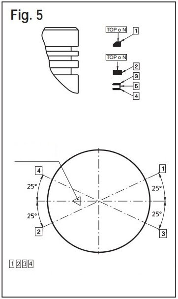

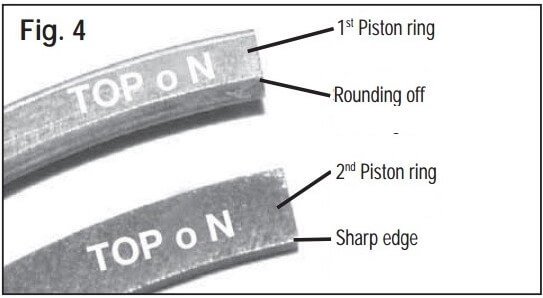

    MONTAGE DES SEGMENTS (Fig. 4)
    [attachment=1131]

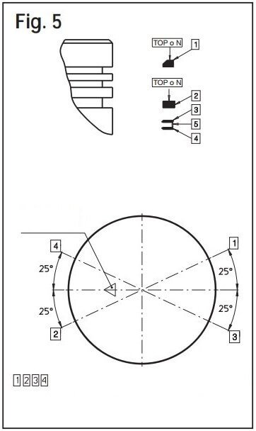

    – Insérer le ressort racleur d’huile (5) dans la troisième fente sur le piston, insérer la bague inférieure (4) et ensuite l’anneau supérieur (3) qui constituent le segment racleur d’huile.
    – Monter le second segment avec le TOP ou N tourné vers le haut du piston comme le montre la figure 5.
    – Insérez le premier segment de compression avec le TOP ou N tourné vers le haut du piston comme le montre Figure 5, positionner les segments comme le montre la figure 5

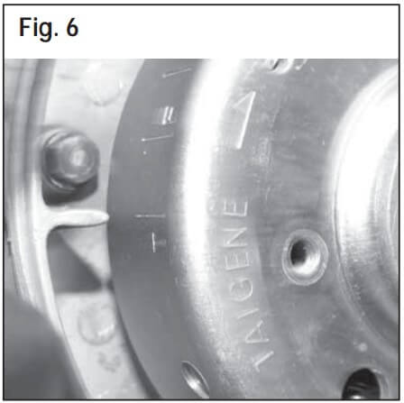

    – Amener le vilebrequin au point mort haut en insérant une clé en T dans l’écrou de variateur central. Pour vérifier la position exacte de la partie supérieure
    point mort , vous devez aligner la référence T sur la fl ywheel avec l’encoche sur le carter moteur ( Fig. 6).

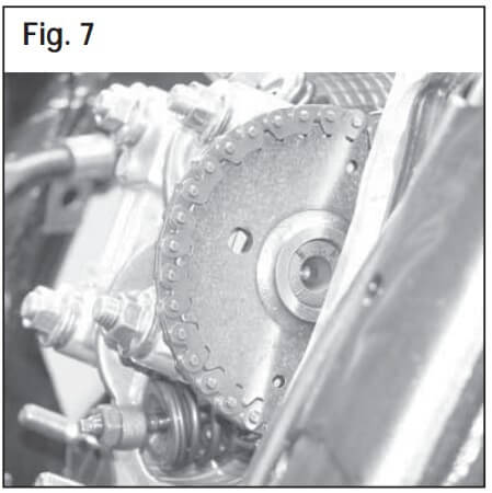

    – Monter la chaîne de transmission sur le positionnement de la couronne dentée des deux petits trous de la couronne engrenage parallèle avec couvercle et surfacele grand trou vers le haut (Fig. 7) .
    [attachment=1134]
    – Tendre la chaîne de transmission manuellement à partir de l’ouverture de montage du tendeur de chaîne et de vérifier que la couronne dentée n’est paspasser de la position indiquée précédemment .
    – Soyez prudent de vérifier souvent pour s’assurer que le vilebrequin ne bouge pas pendant le calage de l’arbre à partir de la position indiquée parles deux marques de référence alignée comme indiqué dans la Fig. 6 .- Monter le tendeur de chaîne d’origine et serrez l’écrou central, tout en comprimant le ressort qui règle la tension de la chaîne de transmission .
    – Utiliser une clé à douille munie d’une poignée en forme de T , et en intervenant sur l’écrou trouve sur le vilebrequin et qui fixe le variateur
    unité , que le moteur complets tours complets 4-5 et le ramener à la mort haut. Alignez les références indiquées dans le Fig . 6 et vérifiez que la couronne dentée de chaîne de transmission est resté aligné.
    Si le vilebrequin est bloqué pendant la rotation , n’essayez pas de forcer sous aucun prétexte . Consultez le calendrier du
    système de chronométrage , ce qui n’était évidemment pas effectué correctement . Ensuite, répétez le processus de synchronisation et suivre scrupuleusement la procédure
    indiqué ci-dessus .

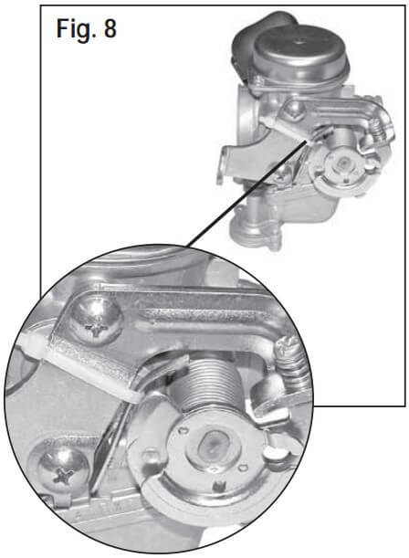

    – Re-monter le moteur sur le véhicule et rebranchez tous les fils comme ils étaient à l’origine.CARBURATIONUn problème de carburation peut exister après l’installation de la tête Malossi et cylindre due au déplacement augmenté.Effectuez les étapes suivantes pour résoudre le problème.

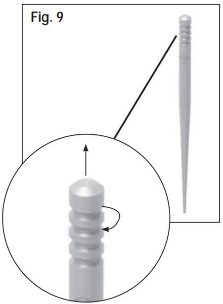

    – Bloquer la pompe de reprise avec une courroie d’attache, comme indiqué dans la Fig. 8.
    [attachment=1135]
    – Si possible, soulever la soupape à pointeau deux crans en repositionnant le clip (Fig. 9).[attachment=1136]
