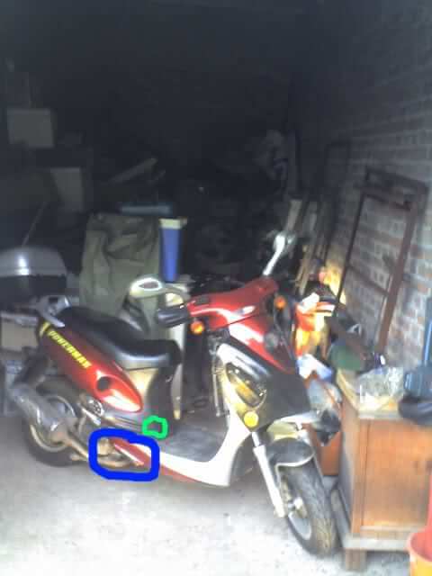

    [attachment=307]
    alors le bouton moi je les mi en dessous de ma selle près du repose pied pour pouvoir l'éteindre avec mes pied si les flics passe. Les néons que j'ai monter sur mon scooter son des néons étanches avec variateur (lumière, fixe, clignote, vite ou moins vite, OFF) et avec un fusible 12v, coût 20 euro chez Conrad en plus de 1.50 euro le bouton ON/OFF.il sont fixer sur les bas de caisse de mon scooter et le troisième néon derrière le pneu arrière.

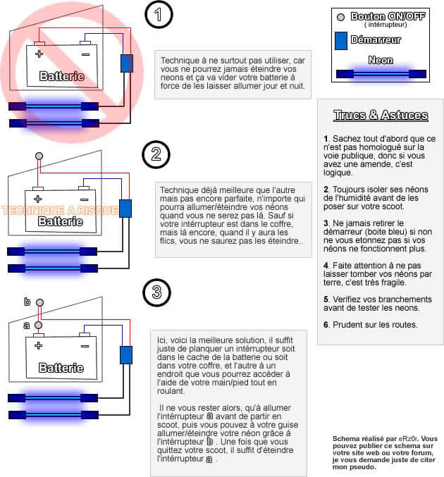

    voici le schéma fait par eRzOr
    [attachment=308]
    a savoir si vous avez un variateur qui éteins les néons vous avez pas besoin de deux bouton ON/OFF.
