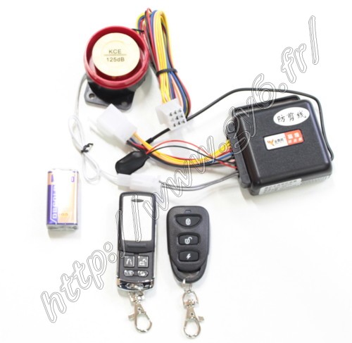

    La semaine prochaine, je commande une alarme anti démarrage et sonore.
    Je vais vous expliquer comment réaliser cette opération.
    Car si vous le faite par un garagiste " si vous en trouvez un qui vous le fait " bonjour le coût.
    Donc le fil noir, vous le branché sur la masse carrosserie, le rouge sur l'alimentation du contact et le orange sur l'autre fil rouge du contact, les jaunes sur les clignotants,le bleu sur le fil qui part du bouton ou vous démarrez votre scooter, le rose ne se branche pas.
    Voilà, c'est simple à faire, attention le fil rouge faut le brancher sur le contact ou y'aura du courant en permanence car c'est l'orange qui se branche sur l'autre rouge, car lui aura du courant que lorsque vous tournez la clef de contact.
    Avec votre télécommande, vous appuyez sur le cadenas et il sera en alarme dés qu'on touchera votre scooter il va se mettre à hurler et impossible de le démarrer aussi. Vous appuyez sur le déverrouillage du cadenas de la télécommande pour supprimer l'alarme.
    Tant qu'il sera en position alarme, il se déclenchera et se coupera tout seul et reprendra si on le touche de nouveau.
    Si on vous vole le scooter alors que vous êtes à l’arrêt, vous n'avez qu'a appuyez sur le cadenas de la télécommande et le moteur va se couper et il sera comme un idiot celui qui vous l'aura pris.
    :D:D
    [attachment=2271]

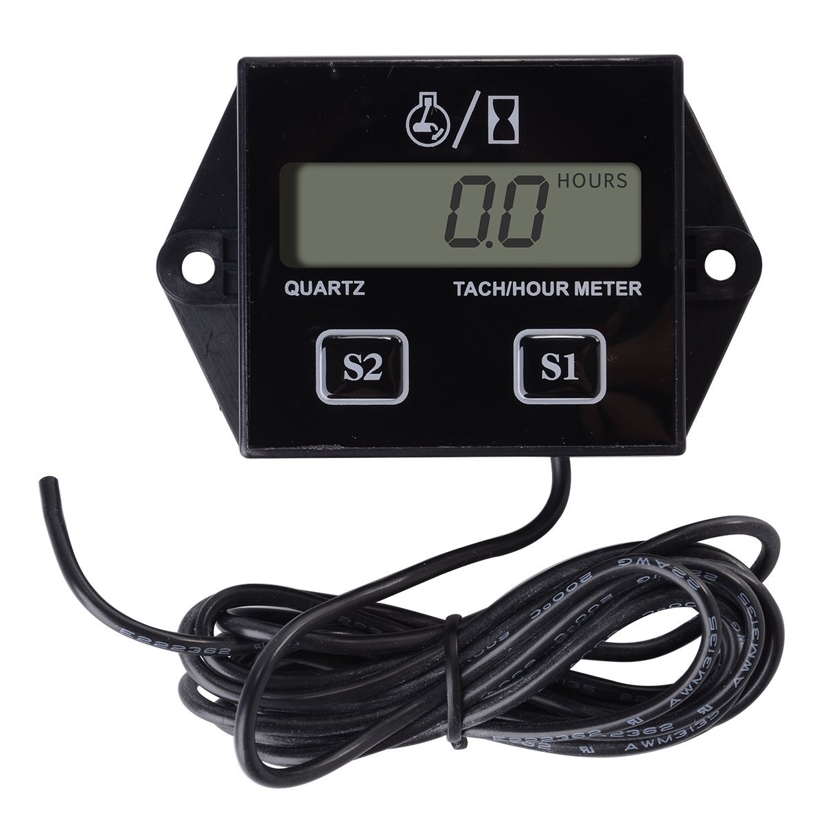

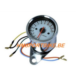

    Un tuto pour installer un compte tour serait bien aussi..
    Tu entends quoi par un compte tour !!!!
    Genre ça:
    [attachment=2272]
    Mais c'est pour le régime moteur aussi.
    Celui la est pas mal:
    [attachment=2273]
    Oui je préfère le 2, reste a savoir si il est compatible 4T
  5. Gerald59
    Oui il est compatible 2 et 4 temps
