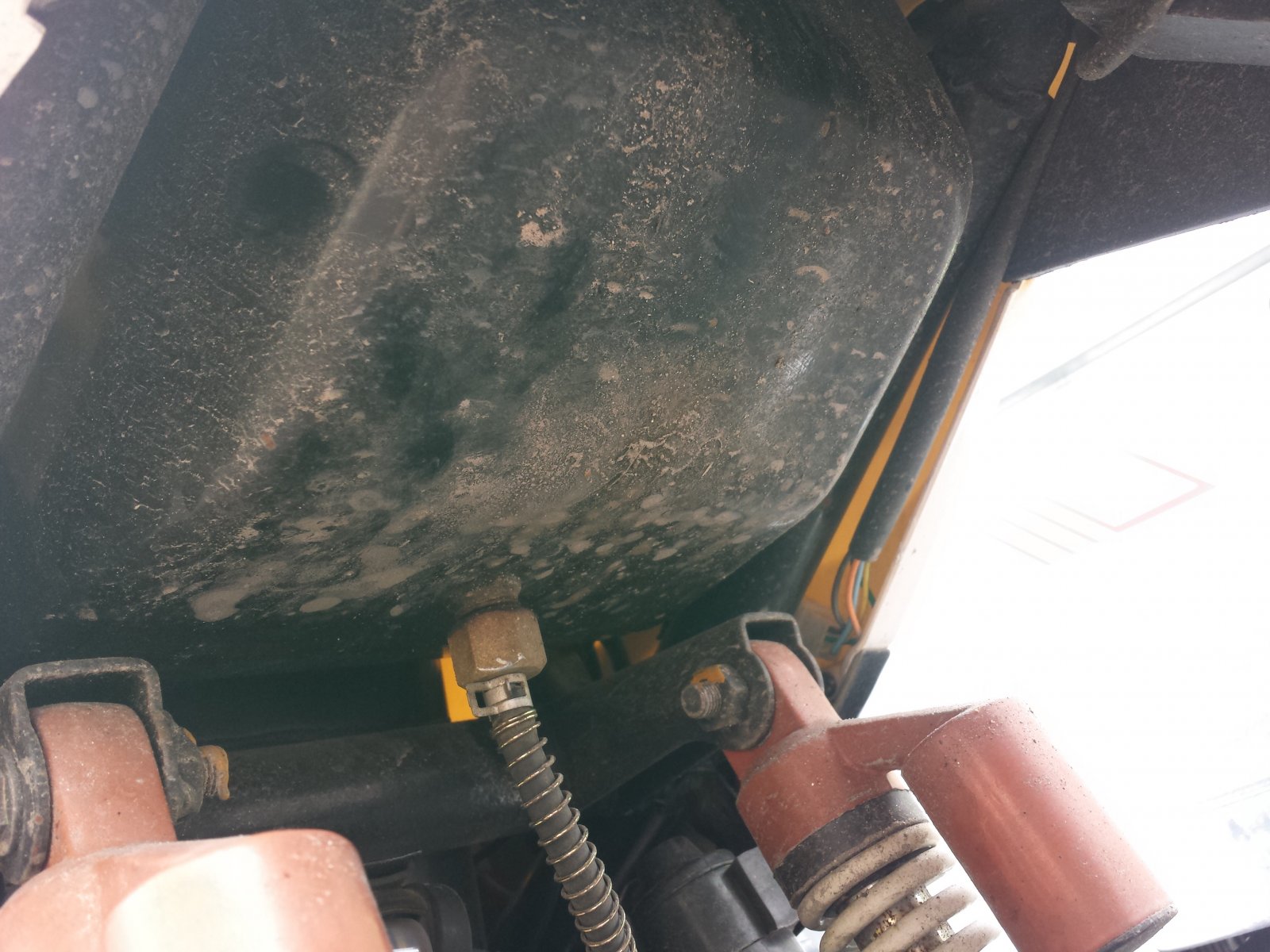

    Oui voila la photo demandée concernant le dessous du reservoir.[attachment=2445] Ensuite, j'ai mesuré le diametre de la membrane et elle est de 55mm environ
      259.9 KB
      37
    Il ressemble au Type A (sans robinet a dépression).
    Reste a savoir si les trous de fixation sont identique au tient, donc tu vas devoir le démonter pour regarder et mesuré.
    Demande directement a boosty il a les réservoirs devant lui..

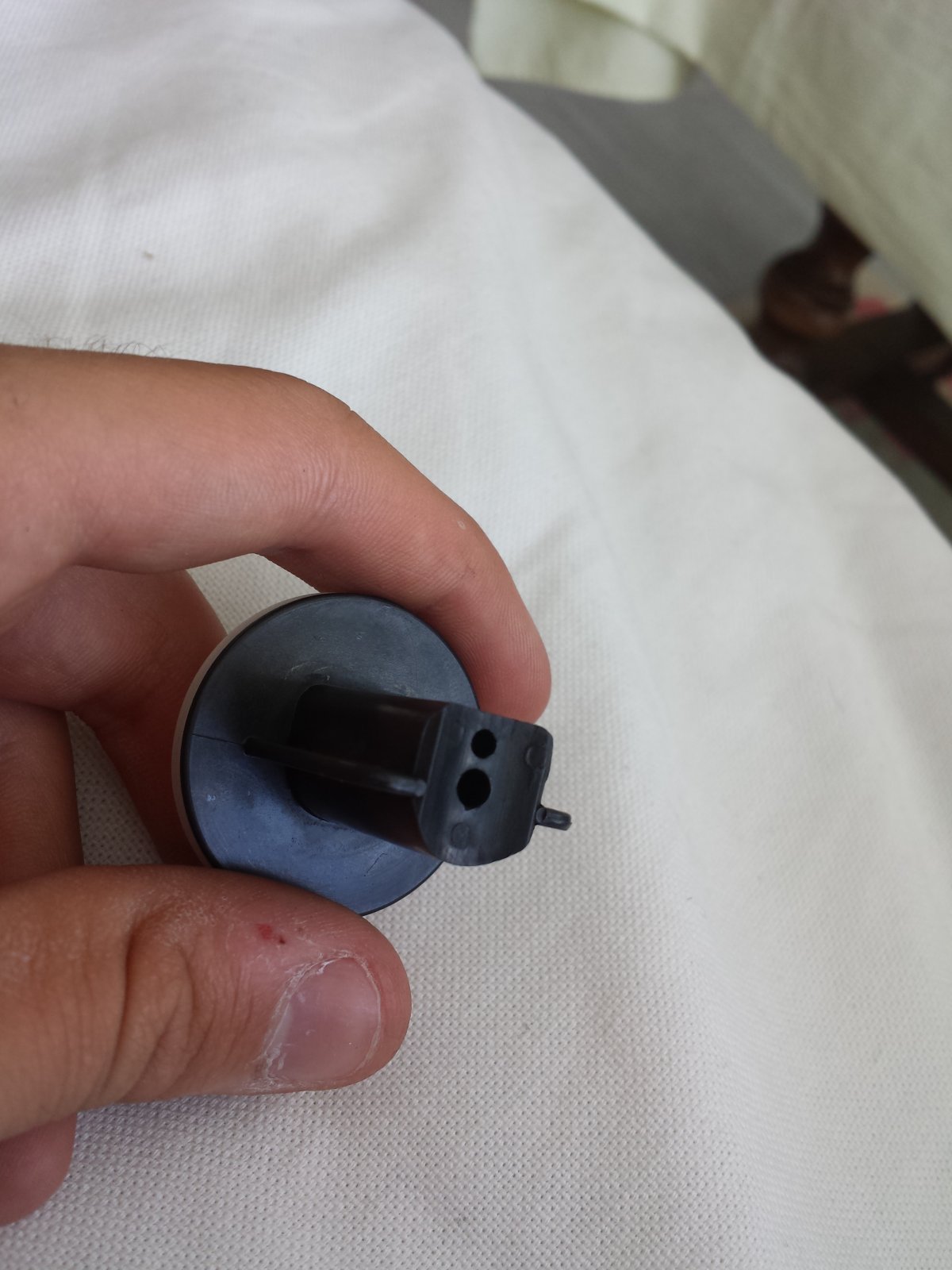

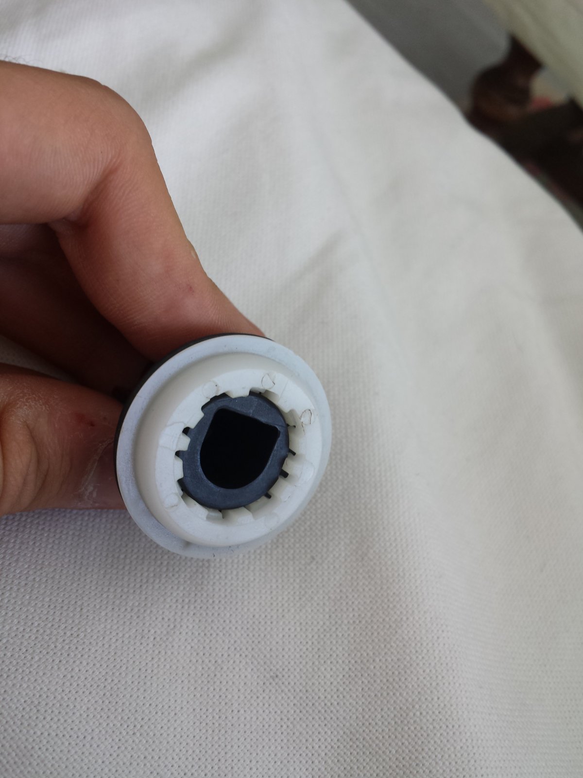

    [attachment=2446] [attachment=2447]voilà excusez moi je reviens car je ne trouve toujours pas la mmembrane que je recherche. Elle ressemble à celle sur les photos, pouvez vous m'aider svp
    Votre membrane de carburateur est vraiment bizarre de plus elle a été enlever a première vue, il doit manquer aussi toutes les petites pièces qui vont avec :Choque:

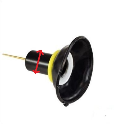

    Pour la membrane je doit connaitre le diamètre exacte du boisseau.
    [attachment=2448]
    Membrane pour carburateur 19mm
    http://www.boostycom.fr/carburateurs/332-membrane-pour-carburateur-19mm.html
    Membrane de carburateur 18mm
    http://www.boostycom.fr/carburateurs/337-membrane-de-carburateur-18mm.html
    Membrane pour carburateur de 18, boisseau 16mm incurve
    http://www.boostycom.fr/carburateurs/995-membrane-pour-carburateur-de-18-boisseau-16mm-incurve.html
    Membrane pour carburateur de 18mm modèle B
    http://www.boostycom.fr/carburateurs/1142-membrane-pour-carburateur-de-18mm-modele-b.html
    Membrane pour carburateur de 18mm modèle C
    http://www.boostycom.fr/carburateurs/1855-membrane-pour-carburateur-de-18mm-modele-c-.html
