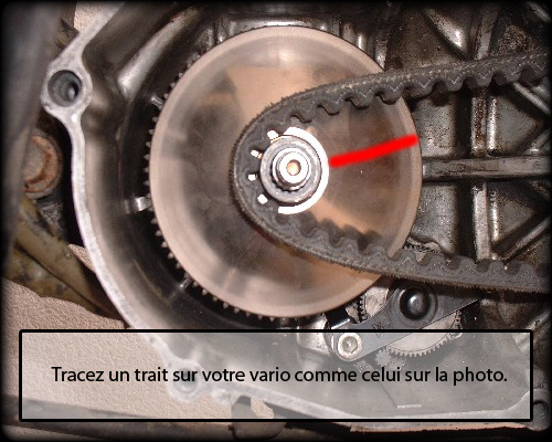

    En étant sûr que les requis sont bien montés sur votre scooter, enlevez votre carter kick grâce à la clé Allen de 5. Prenez votre marqueur indélébile, et faites un trais du bas de votre variateur (Canon) à l'extérieur du variateur (Au dessus du variateur). Remontez votre carter si vous devez impérativement kicker pour démarrer, sinon, ne remontez pas votre carter kick, démarrez à l'électrique.
    [attachment=1517]

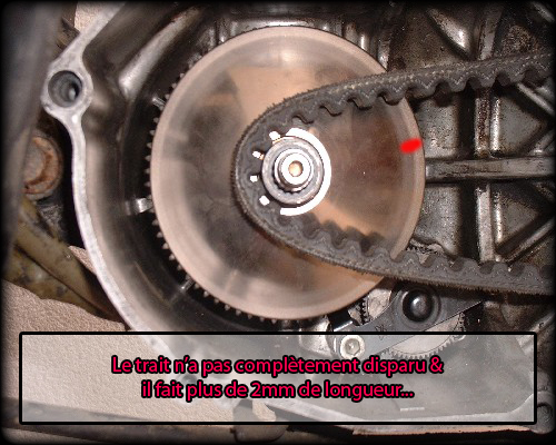

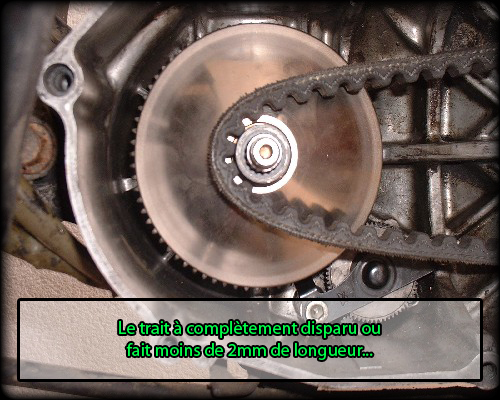

    Après avoir démarré, allez faire un tour, trouvez une route longue, dégagée et si possible où la circulation est moindre (Vous voyez, je ne voudrais pas que vous aillez faire un accident). Ce serait encore mieux que votre route soit plate, petite descente ou légère montée, mais sans plus. Tirez une pointe sur cette même route (Je vous vois déjà bien couché sur le guidon, poignée dans l'angle, ahah).

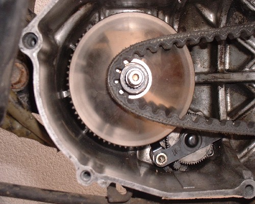

    Revenez au point de départ, re-démontez votre carter de kick si vous l'avez remonté. Regardez votre variateur, faites le tourner...
    Le trait n'est plus là ou très court (2mm max.) ? : Niquel, nous sommes dans le bon, soit vos galets sont bien réglés, soit ils sont trop lourds. Je vous nommerais "1" pour la "Session deux".
    [attachment=1518]
    Le trait est encore là et mesure plus de 2mm ? : Si votre trait est toujours là, que celui ci mesure plus de 2mm et que votre courroie et vos galets sont "neufs", alors vos galets sont trop légers.. Manque de bol. Je vous nommerais donc "2" pour la "Session deux".

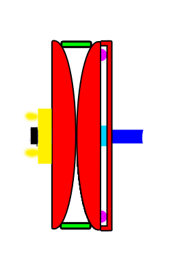

    Je vais maintenant vous expliquer en deux images pourquoi il faut impérativement une nouvelle courroie pour le test du variateur.. Vous allez comprendre tout de suite, voyez par vous même :
    variateur fermé (Plein régime) - Courroie usée (Celle-ci à perdu de sa largeur)
    [attachment=1520]
    Variateur fermé (Plein régime) - Courroie neuve (Celle-ci a bien toute sa largeur)
    [attachment=1521]
    [Rouge] : Joue fixe - variateur lui même - Flasque (Etoile) de variateur.
    [Vert] : Courroie.
    [Jaune] : Roche de kick.
    [Violet] : Galets.
    [bleu clair] : Canon de variateur.
    [bleu foncé] : Vilebrequin.
    [Noir] : écrou
    de serrage.

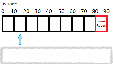

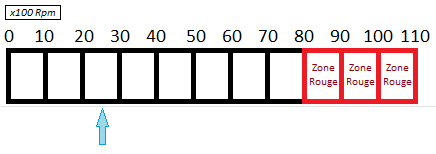

    - Le régime moteur au ralenti (Celui-ci peut varier de scooter en scooter) :
    [attachment=1522]

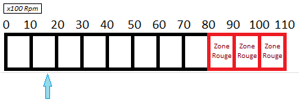

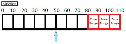

    - Moment d'accroche d'un embrayage bien réglé :
    [attachment=1523]

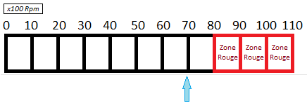

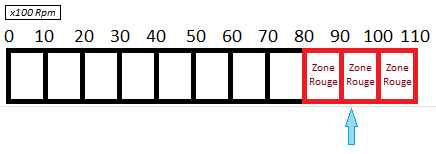

    - Les vitesses supérieures doivent toutes êtres passées aux alentours de ce régime moteur pour avoir la meilleure accélération possible :
    [attachment=1526]

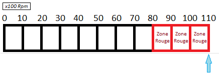

    - Un régime trop élevé pour les changements de vitesses (La courroie patinera à partir de la zone rouge), on voit bien ici que les vitesses se passent dans la zone rouge [Poids de variateur trop légers et/ou Ressort de poussée trop dur] :

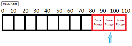

    - Un bon régime moteur pour la vitesse de pointe (Passage des vitesse à un bon régime, et passage de la dernière vitesse) :
    [attachment=1529]
