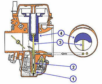

    [attachment=1224]

    Vérification du boisseau (n°4 sur le schéma ci-dessus)
    Enlevez le filtre à air et regardez à l’intérieur de l’entrée du carburateur, le boisseau doit être positionné vers le bas. En ouvrant la poignée d’accélérateur, vous devez voir votre boisseau se lever et dégager presque entièrement l’entrée. En retombant, le boisseau doit obstruer l’entrée en venant se plaquer en bas.
