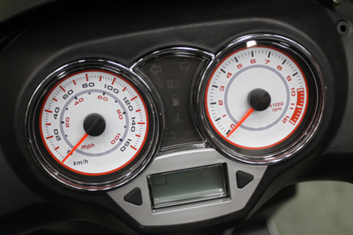

    Pour tous les services mon Keeway allume le témoin d'huile est une clé anglaise sur l'ordinateur de bord.
    Après avoir changé l'huile et fait un service complet. Je n'arrive pas à éteindre les témoins de service.
    Sur le manuelle il disent d'appuyer le bouton de droite longtemps mais rien ne l'éteint, ni débranchement de batterie est où des prises ordinateur.
    Quelqu'un a une idée?
    Merci.
    Quel voyant s'allume exactement et sur quel bouton appuyer vous ??
    [attachment=1400]
    Je pense que la manipulation a faire est d'Appuyer sur le petit bouton de droite au tableau de bord. Mettre le contact sans cesser d'appuyer. Après 4/10 secondes, le voyant va s"éteindre
